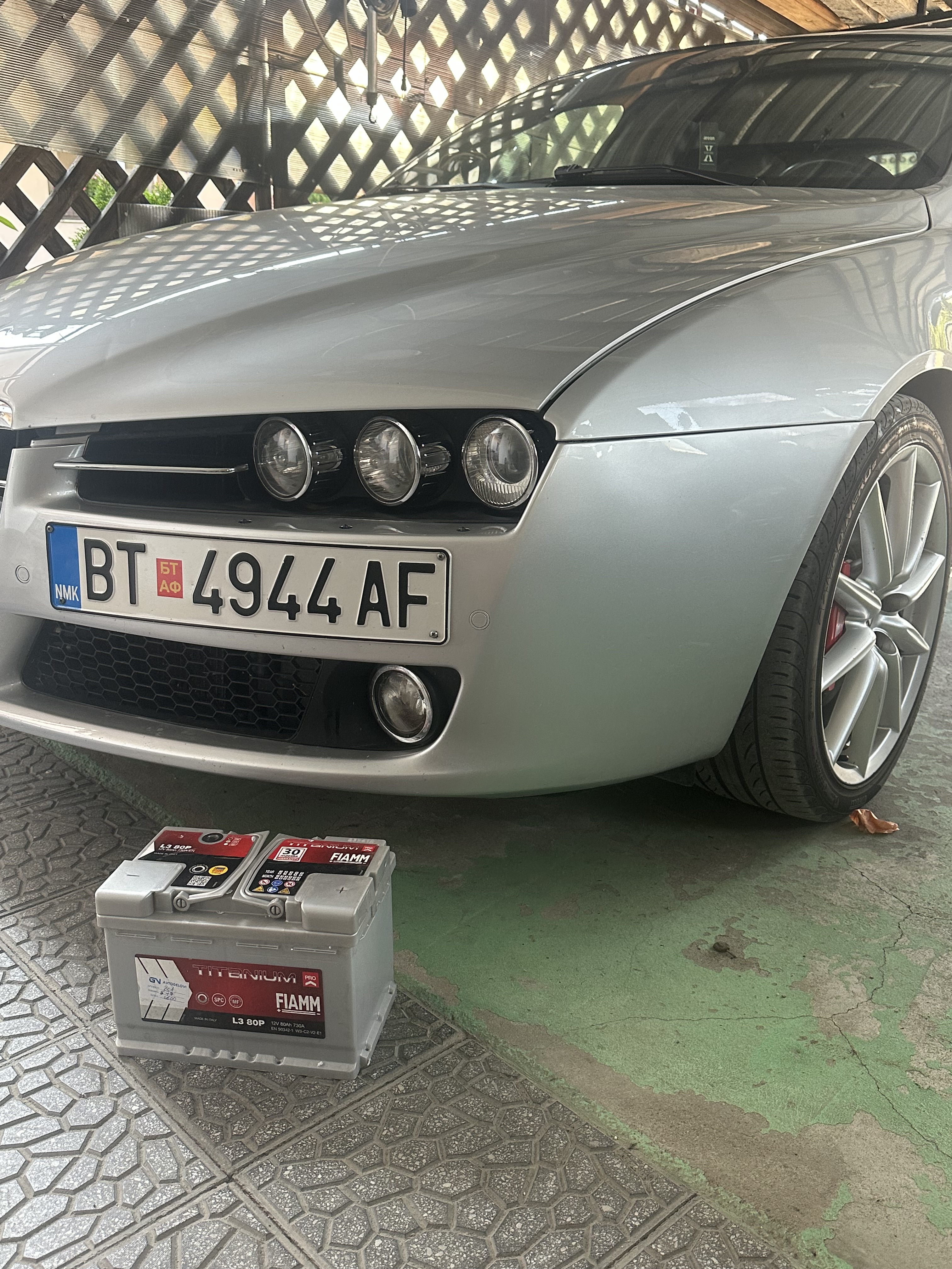

Купен нов акомулатор FIAMM 80ah 5700 ден со 3г гаранција
Стариот Exide carbon boost 85ah цркна од нигде никаде по 3.5години.

 Новиот акомулатор преку два дена напонот му падна на 6.5в неможеше ни контакт да се пушти (претходно стоела и незапалена по подолго никогаш ваков проблем немала).
Од продавница го зедоја на испитвање ми дадоја заменски во меѓувреме ама ме убедват дека трга нешто струја.
Полнењето проверено со клима пуштена 13.8в, без клима 14.2в
Со унимер проверено колку ампери троши со отчачен минис и сите потрошувачи исклучени покажва 0.02/3 A , ќе видиме со заменскиот како ќе е а понеделник се тргнува за грција  :D

Може реглерот на алтернаторот да зеза. и тоа „спорадично“. кога ќе се поклопат намотките и колекторот на соодветната пробиена диода... ова го имав на првата 166-ка. Од никаде ќе ми го исцица акумулаторот еднаш неделно или на две недели.
