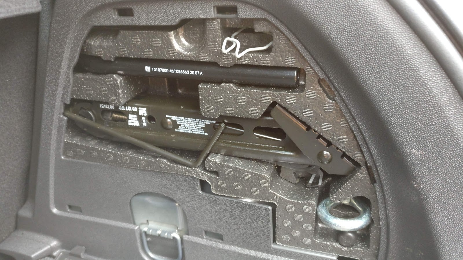

Едно прашање, гледам дека овие преварантиве ги вадат скоро сите китовите за прва помош и дигалка. Дали може некаде во Македонија  да се најде само пената што ги држи деловите за промена на тркало или па евентуално комплет со се?
Поточно, се работи за овој дел што стои во гепек од десната страна.

« Одговори #101 на: 26 Јануари 2023, 07:10:50 am »
Кај мене во Корсата ги имаше истиве алати во торбичка. Фабрички на некои Корси оваа дупка е празна, негде го има овој алат, негде компресорче. Јас би одел со фабричко компресорче, се наоѓаат по eBay.

« Одговори #102 на: 26 Јануари 2023, 07:54:40 am »
Провери на огласот, а имаше и други што продаваат сетови само неможам да ги најдам.

« Одговори #103 на: 26 Јануари 2023, 10:22:01 am »
Ви благодарам, ке се јавам и по плацевиве ако имаат само тоа посебно.
Димитар, за ова правиме муабет , така?
Присутен DimitarMK
  • Пораки: 2000
Одг: Opel Corsa D Ecoflex 1.3CDTI
« Одговори #104 на: 26 Јануари 2023, 10:42:04 am »
Па да, веќе кога даваш пари на тоа бар да имаш некаква додадена функционалност, наместо да дадеш 2-30 евра на стиропор.
