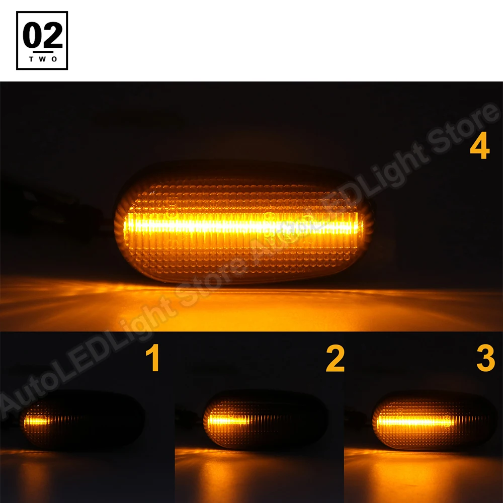

« Одговори #134 на: 23 Септември 2021, 07:12:36 am »
Овие (ама у бела боја), и плус лед предни позиции и некое ксенонче, има да се поднови цела деценија аутото :)
