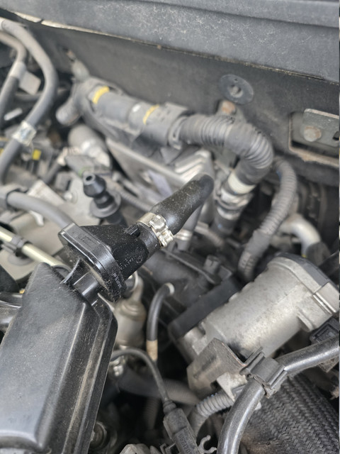

« Одговори #803 на: 25 Септември 2026, 17:56:48 pm »
Конечно и Алфата да си кажи дека е Алфа, шо мислите за овај звукот шо се слуша на почетокот на видеото и на крајот ? Јас мислам некое црево за турбото ќе дај гас
https://youtube.com/shorts/YT-IVYIrWuk?is=W_GUCwOhPUI_IhMj
Буст полни и оди мислам ко шо треба

Одг: Alfa Romeo Giulietta 1.4 Multiair 170
« Одговори #804 на: 25 Септември 2026, 18:02:57 pm »
Кај мене ист ваков звук даваше кога се скина малото цревце од сепараторот што се поврзува со усисната грана.
Заменето и веке нема ваков звук.
« Одговори #805 на: 25 Септември 2026, 18:03:39 pm »
Фала за инфо, ќе го проверам одма..од чудно место иди звукот за да е црево од турбото.
Има малку мрсно, ама не гледам да е скинато
Ќе ми треба за до Прага овие дена, ќе мора да издржи  :)
« Одговори #806 на: 25 Септември 2026, 21:33:26 pm »
Истото црево, мал процеп имаше, и исто вака си шуштеше при гас до крај.
« Одговори #807 на: 26 Септември 2026, 00:02:43 am »
Ќе мора убаво да се провери или е тоа или е црево од интеркулерот.
« Одговори #808 на: 26 Септември 2026, 09:23:51 am »
Оди boost-от до крај како што одел претходно?
« Одговори #809 на: 26 Септември 2026, 09:27:12 am »
Да. Изгледа мала пукнатинка е, само на полна гас и во dynamic се осеќа.
