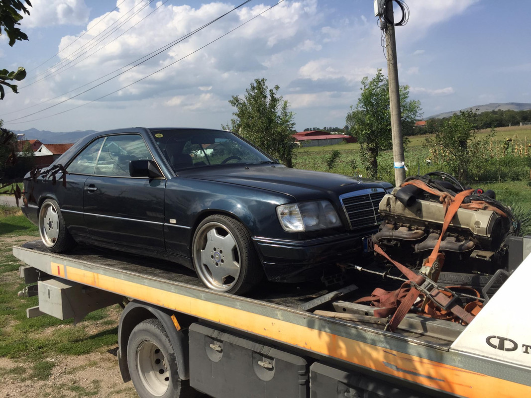

Da, ke se menuva motor, menjac i ke se sreduva instalacija.
Nabveni se i pojaki kocnici od R129 SL600, 4 klipni sepi napred 320mm disk, nazad 2 klipni 300mm disk, se cekat cauri poliuretanski za viluskite i novi  creva za kocnicite, montaza koga ke se vrati kolata od kaj majstor.

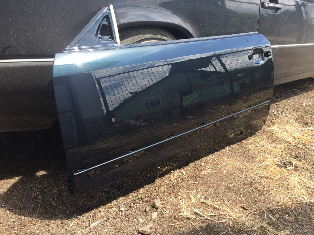

Prethodno bea promeneti 2te vrati.
Posle ova ke odi na farbanje cela kola, prethodno ke bide montiran AMG gen2 bodykit (preden branik, zaden branik, stranicni pragovi i ducktail zaden spojler na gepek).
Toa e planot za C124-kata.
C126kata e isto taka vo garaza se bara nekoj da sredi limarija vo megjuvreme razgleduvam opcii za motor/menjac(zelba e m156 motor 6.2L komplet so menjac, no se zavisi od moznosta da se vrze instalacija i kompjuterite)

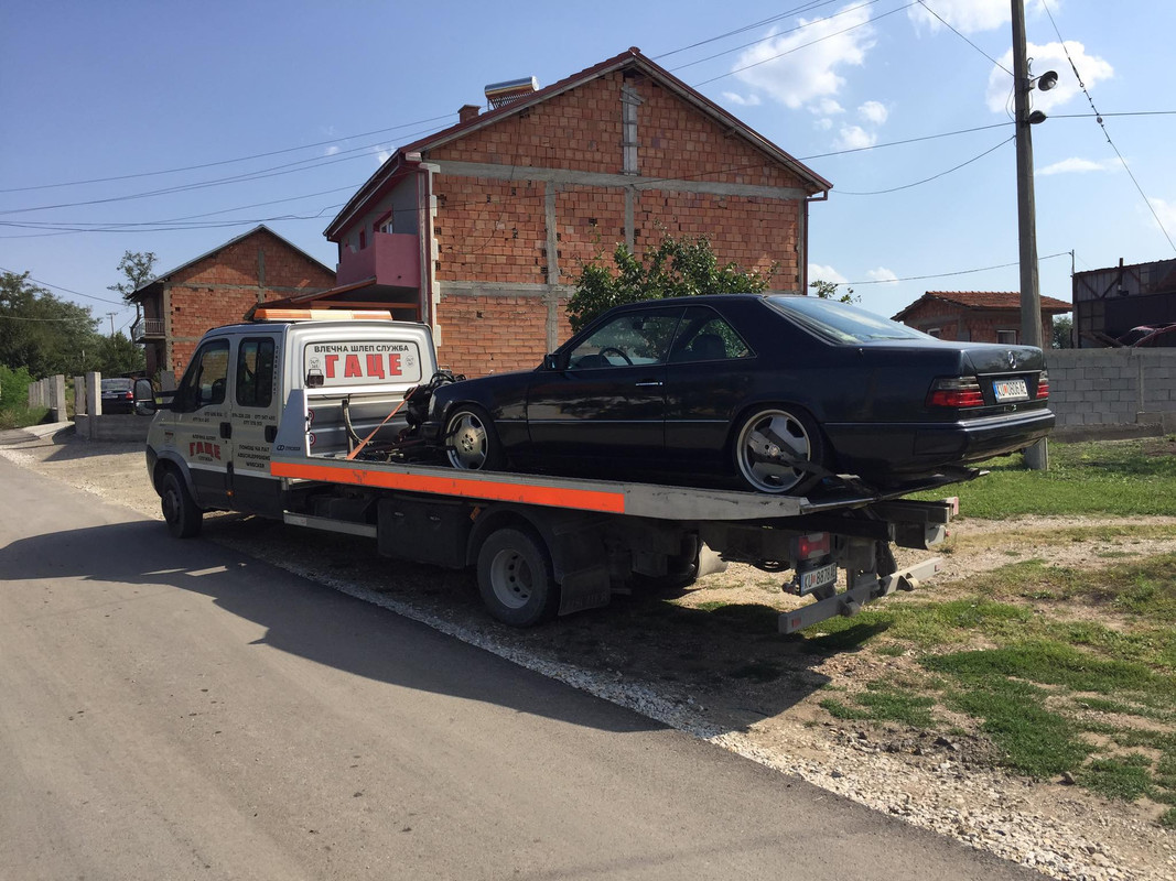

Kolata e zemena od kaj majstorot i registrirana.
Motorot e montiran, menjacot ostana stariot treba varijabilen zamaec za noviot, treba da se sredi motorniot prostor zatoa sto nisto ne odgovara so motorot.

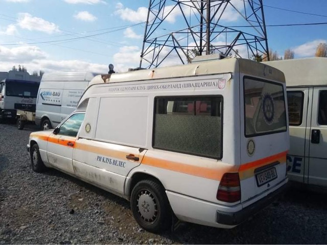

Poradi toa zemav uste edna kola (ambulantno vozilo) fabricno so m104 2.8 motor taka da hladnjaci creva i se sto treba ke stavam od nea za da izgleda stock.
Momentalno e na 16ki zimski set.
Za 126kata zemen e motor M113 v8 5.0 koj ke sluzi za proba da se vidi sto i kako ke treba da se raboti za da se montira vo kolata.
