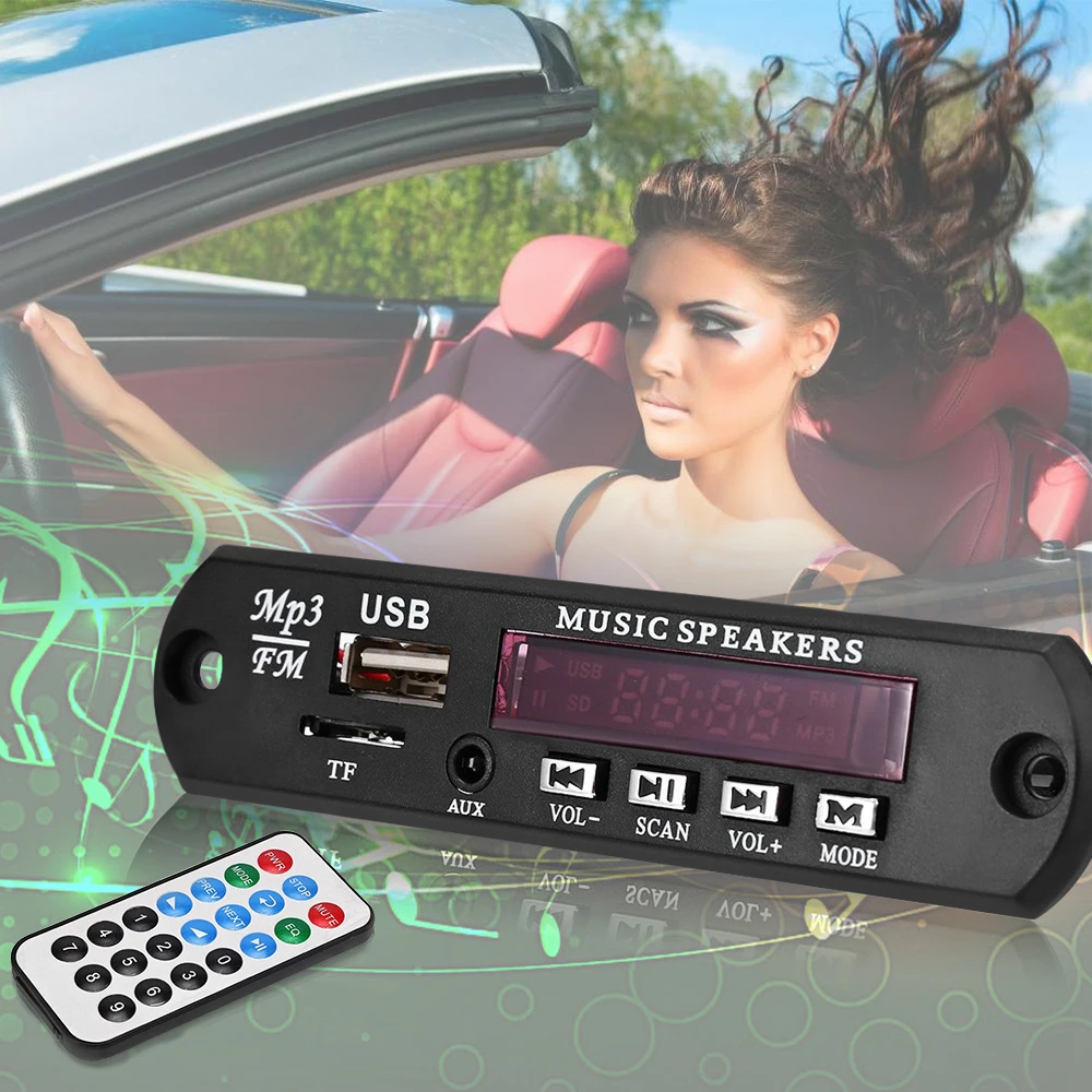

Купив мп3 за во упаљач од кинескине
Е сеа дали може да извадам жици од некаде да го поврзам без да го ставам на упаљачот?
Отсутен Бузуки
  • Пораки: 6316
Одг: Прашања и советување
« Одговори #292 на: 15 Октомври 2016, 17:39:03 pm »
Можиш.. Јас извадив жици од упаљачот па кога ќе дадам контакт се уклучува и тоа.. Само треба место да му најдиш..
Има едни што се местат во некоја маска (пластика) и се фиксира.. Али незнам со кој квалитет е...
Еве овие
Евтини се, само незнам како функционираат..
https://www.aliexpress.com/item/Car-Digital-LED-12V-Auto-Bluetooth-MP3-Player-Decoder-Board-Panel-Support-FM-Radio-USB-TF/32654580648.html?spm=2114.40010608.4.10.9J8FyU

Вакво исто е моево
А лесно е за жици вадење или комплицирано?Лемење нешто?  :)
Голф 3 е колава
