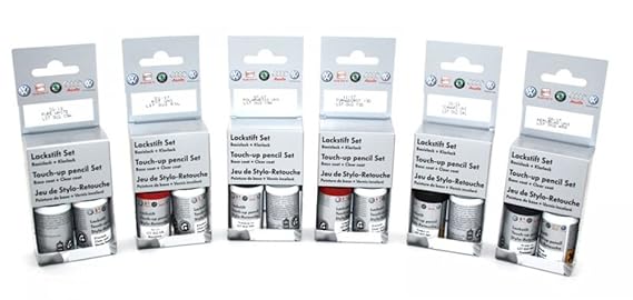

« Одговори #185 на: 07 Декември 2018, 10:51:59 am »
Имам овакво оригинал незнам дали е доволно и незнам како иде процедурата. Но она што ми е поважно колку ќе држи ова? Да не биде после 1 или 2 години при перење да почне да се љушти бојата?  :)  На меганот знам имав коректорче и од време на време ставав на лимот каде што немаше боја ама после некој период повторно истата прикаска, се ронеше бојата.
На едното пишива clear/top coat а на другото base coat. Ако некој може да помогне со процедурата би било идеално.
« Последно менување: 07 Декември 2018, 10:59:06 am vlatko.klp »

Прво чистиш убаво со алкохол, обезмастувач и го сушиш. Ставаш еден слој base coat, се суши, полираш/замазнуваш, ставаш втор слој base coat. Се суши замазнуваш/полираш и го затвараш со clear/top coat. Полираш/бришеш/шмирглаш и ставаш втор слој од clear/top coat. Земи си 2000ка гланц папир. Ситен ситен.... За саат/два работа нема ни да се познава дека имаш чепкано.
Нормално ако бојата е по код.

« Одговори #187 на: 07 Декември 2018, 11:12:31 am »
Да да по код е бојата оригинал по вин број купена. Фала ти многу детално за процедурата ќе ти пишам пп сигурно за некои детаљи :)

Ова со полирање помеѓу слоеви не ме бендисува.
Паста ако ставиш тогаш го правиш местото мрсно.
Можи да чисти со шмиргла водена некоја ептен фина. 2000-3000.
