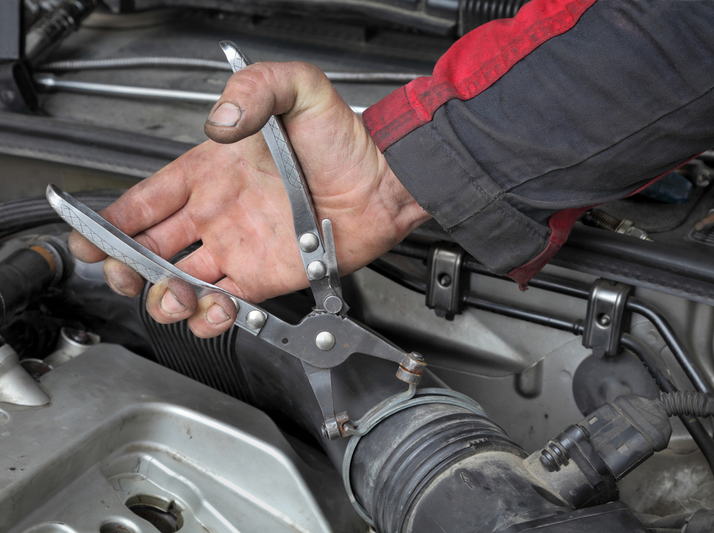

https://www.gearbest.com/pliers/pp_009554647228.html
Клештиве се на 50% попуст ако се земат две. Инаку цената е добра и како за една (а се добиваат две). Јас ќе нарачам два комада, па некој ако сака да земе едни клешти (за пола цена) слободно нека каже. Само не на ПП, пишете овде па ако има повеќе заинтересирани таман да се договорите по двајца за нарачка... Не дека ќе има тепачка за клештиве, ама сепак.  ;)
Цената е $5.99 за двете клешти, плус еднократно $3.61 за поштарина (Netherlands Registered). Вкупно $9.6, а според Гугл тоа се 526 денари, или ~260 денари за едни клешти.
Инаку кој работел со вакви стеги, знае какви заебанции имс со обични клешти кога треба да ја вратиш стегата назад на цревото.
