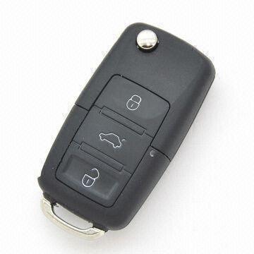

Дечки имам ваков клуч од колата(фабричкиот), и денес престана да реагира копчето за отклучување на вратите. Затворање и гепек работи, отклучување не. Што може да биде, и каде да се обратам за евентуална поравка?
Благодарам!

Може да е батеријата.
Инаку мислам дека во Дог може да се среди.

« Одговори #499 на: 31 Август 2015, 12:59:14 pm »
Фала колега. Ќе поминам кај Дог да проверам.
