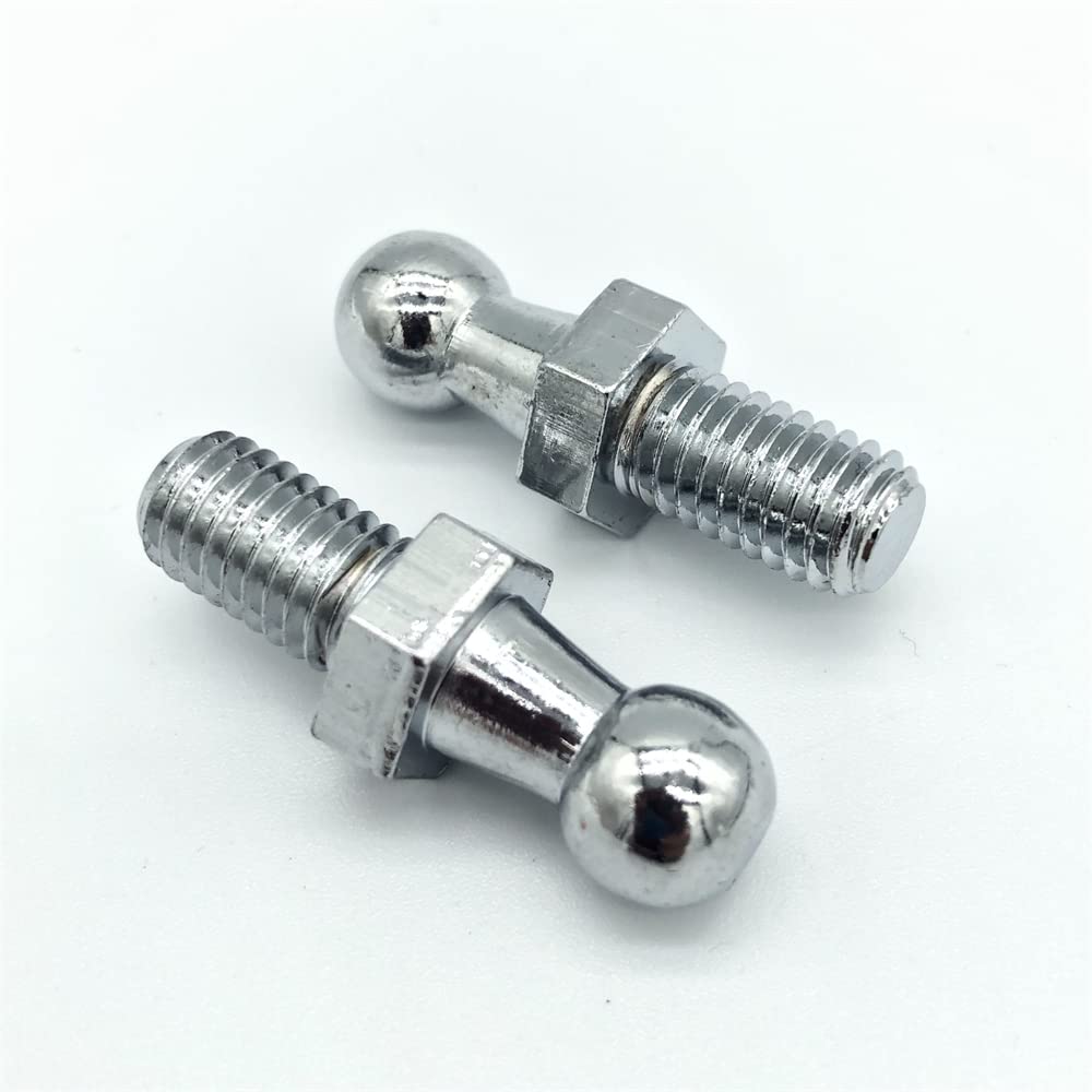

Кај можам да најдам убав штраф ваков?
Сакав да ставам ground strap бидејќи ме мрзи да менувам целосно заземјување на колата, а не сум единствен кој има таков проблем.
