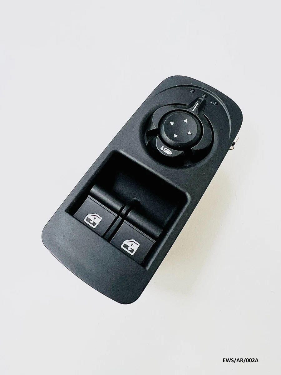

Дечки има ли некој што може да го среди ова? https://imgur.com/jiIkiNT
Како меурчиња има на пластиката од вратата кадешто се наоѓаат командните копчиња.
Претпоставувам дека е од сонце така направен, а колата беше таква уште од сам старт.
Се мислев и дали да ја излупам фолијава бидејќи има недопрена пластика и убаво изгледа (glossy e, ама па такви површини повеќе се гребат) и така да си терам, ама ај да не ја изгребам пластиката па да ја покријам пак си реков на крај.
Доста време поминав со ова сакам да го средам бидејќи ме иритира и не ми е убава глетка. Имав и купено фолии за сам да ја средувам, на крај се откажав за да не зезнам работа па да се препуштам на некој што се разбира.
Ако имате предлог некаков, кажете.
Ова ми се најслатките проблеми за решавање во кола и во ентериер, бидејќи навистина не може да се утне, а процесот е МНОГУ терапевтски и смирувачки.
Ќе си седнеш ќе си го излупиш ова, ќе си исчистиш после со алкохолче, и ќе си залепиш парче мат црна фолија, ако треба и 5 пати ново парче додека не му го фатиш теркот.
Јас кај мене копчињата за прозори ги решив со спреј за фарбање кожа, логиката викаше дека ако бојата е доволно отпорна да трпи "сообраќај" на волан и седишта, ќе трпи и на копчиња за прозори кои знам дека ќе ги користам повнимателно од претходните газди.

Околу копчињата моментот до ознаки како ги реши да не ги префарбаш?
фолиите што ги имам не знам кај ми се ставени, ако не ги најдам ќе треба сега одново да нарачувам и да ги чекам... немам појма кај има тука такви работи да се продаваат никогаш не сум заприметил.
Исто така малце сум живчан човек за вакви работи и мислев да му платам на некој за да ми ги направи  ;D

« Одговори #13852 на: 10 Август 2024, 13:41:51 pm »
Фолија имаш во Прографика, МикроАсу, и на уште некои места низ Скопје. Не треба нарачки, одиш, ти сечат парче 100х120, плаќаш 300 денари, и после се учиш и си лепиш :)
А има и да ти го среди некој, ваљда. Не сум се заинтересирал за таа опција зошто обожавам вакви проектчиња.
Нема кај Мито принтани ознаки на пластиката освен на самите копчиња:
