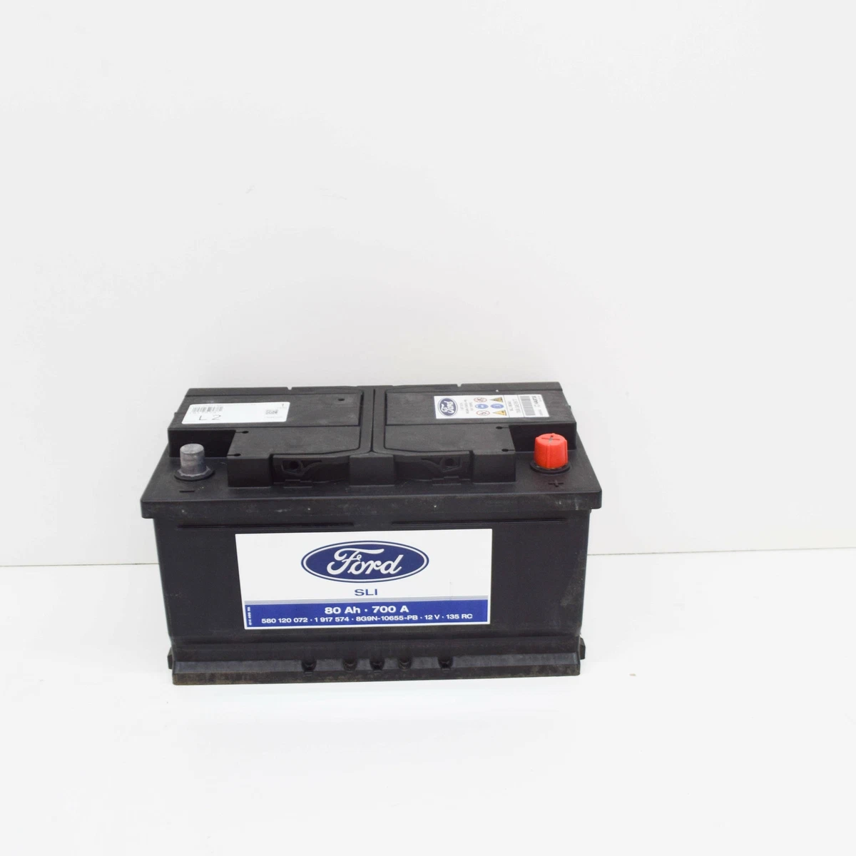

Предлог за солиден и соодветен полнач за Varta Silver Calcium 80AH 12v акумулатор? Малку е специфичен акумулаторот бидејќи е Silver Calcium и е правен само од Форд за Форд. Негативниот терминал му е изваден настрана не се наоѓа директно на акумулаторот. На акумулаторот има само позитивен терминал.

Toa e klasicen oloven akumulator, nema nisto specijalno vo nego.
Bilo koj smart polnac od 20 evra-Lidl ili dokaj 100tina evra CTEC.

Кај мене овој траеше 9 години. Инаку има негативен терминал, како може да нема? Сликај го целиот акумулатор

« Одговори #253 на: 11 Декември 2023, 22:02:45 pm »
Отсутен HugoG
  • Пораки: 85
Одг: Акумулатор!
« Одговори #254 на: 11 Декември 2023, 23:58:14 pm »
Лево само (+) плусот го има, не се разбирам многу ама очигледно акумулаторот е на друг начин ставен. Минус не гледам.
