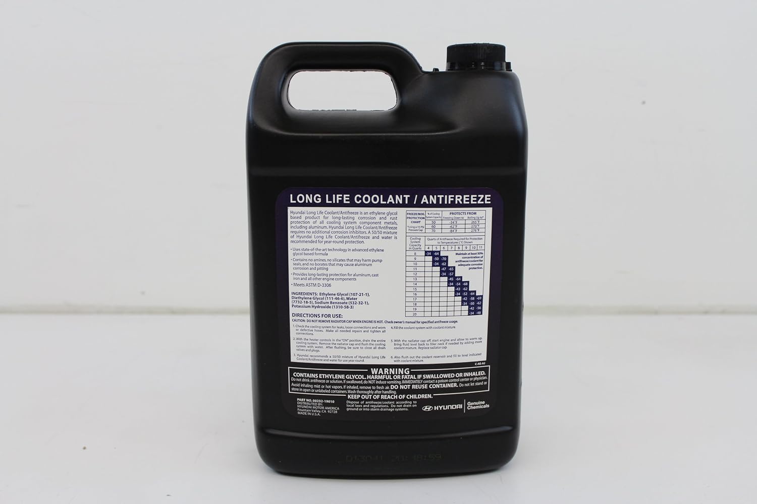

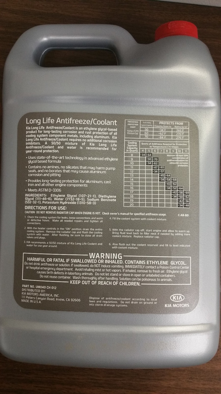

После доста време, му го најдов крајот за соодветен антифриз.
За Киа и Хјундаи е иста спецификацијата.
Само оваа спецификација е по правило ако е концентрат ASTM D3306, ако ја има и оваа значи е разреден т.е. спремен за употреба ASTM D4656.
И овие се исто само ги немаат пишано на нивните амбалажи.
Specification: Hyundai-KIA MS 591-08
Standard: Korean KSM 2142
И тука ја пишувало спецификацијата ASTM D3306
Скоро сите брендови соработуваат со cool-stream за фабричка уградња на антифриз.
Оем антифризот е исто така од cool-stream.
Специјално само за Киа и Хјундаи
http://www.cool-stream.ru/coolstream/dlya_sistemi_ohlazhdeniya/coolstream_a110
Како поквалитетен и подолготраен е, го препорачува и за Киа колку да се продаде, ама ќе направи штета.
 Има стандард кој е штетен а тој е:
ASTM D4985-10(2015), Standard Specification for Low Silicate Ethylene Glycol Base Engine Coolant for Heavy Duty Engines Requiring a Pre-Charge of Supplemental Coolant Additive (SCA), ASTM International, West Conshohocken, PA, 2015
Горе на оем антифриз позади пишува дека не смее да има Силикати, Амини, Борати бидејќи ја оштетувале пумпата, предизвикуваат корозија на алуминиумот.
http://www.cool-stream.ru/coolstream/dlya_sistemi_ohlazhdeniya/premium
Тука има дел под друго име кај што се продава
http://www.ford.agroservise.ru/manual/antifriz_ford.pdf
