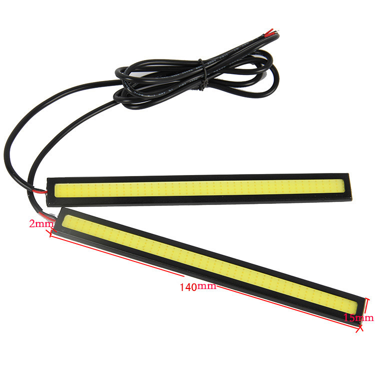

http://g02.a.alicdn.com/kf/HTB176hgJpXXXXa5aXXXq6xXFXXXV/202155358/HTB176hgJpXXXXa5aXXXq6xXFXXXV.jpg
Дали за ваков вид на светла се потребни некои додатни поврзувања или може директно на акумулатор?
Благодарам.
  • Пораки: 55367
Одг: HID и LED светла
« Одговори #1601 на: 26 Ноември 2015, 22:58:54 pm »
Не се потребни.
Но ако ги врзеш на акумулатор ќе светат постојано, дури и кога не работи колата. (ако планираш во кола да се) Затоа е пожелно да има некаков прекидач и да има осигурач. Јас би рекол на позиција да се стават ќе треба.

Би ги ставил посебно со прекидач... ама за да не носам кабли до кабина ако ги ставам на позиција нема да има штета што ке зема повеќе струја ?
Отсутен Pistorij
  • Пораки: 984
  • ECU rejected...
« Одговори #1603 на: 26 Ноември 2015, 23:30:16 pm »
овие и на келија да ги ставиш ќе светат од понеделник до петок :D
