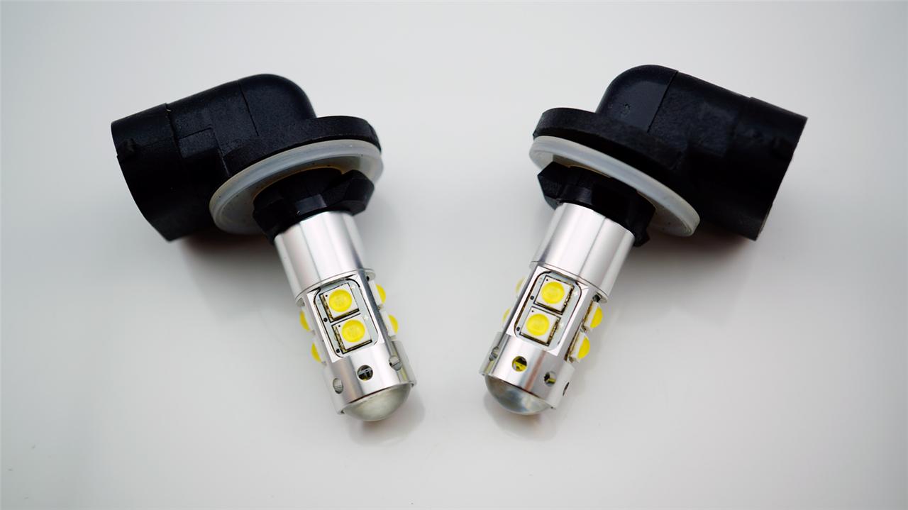

Од твоето 8 годишно искуство, што ке споделиш или препорачаш за LED светла за магленки?
Тип на сијалица H27W/2, 881 894 899...
Дали имаш нешто квалитетно на лагер, продажба, да понудиш?
Дали ке бидат доволни оние што се декларирани како 20W со CREE драјвери?
Пример 1:
Пример 2:
Дали има нешто да се купи кај нас или пак треба да се порачува од далечната а на нас пријателски настроена Кина?
