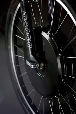

Само "hub motor" еден или два, јас сум за два со контролери на барем 42V или 72V од по барем 1kw (назад би ставил 1.5-2kw напред 750w), со посебна контрола за предното и задното.
Ваков:
А батериите и контролерот ќе ми стојат овака:
Ништо чудно КТМ-от мој да претрпи ваква шизичка измена ;)

Zalosno e taka da visi se nad zadnoto trkalo. Forata e da se integrira vo dupkata od ramot ili nrkoe pologicno resenie.
A ustvari dzabe ti e vakov tocak ako vozis po ulica namesto po velosipedska pateka.
  • Пораки: 44999
Одг: Електрични велосипеди
« Одговори #12 на: 13 Јуни 2012, 11:04:18 am »
Вака е интелигентно ама е доста поскапо - секако и јас би сакал, ама ваков интегриран модул со батерија би ме коштал повеќе од точакот (а не е ефтин мојот точак):
Инаку, има и интегрирани во рамот, само што мене тоа не ми се допаѓа, зошто вака модулот можам да го извадам и да го пунам кај што има штекер, не мора штекерот да го носам до точак или обратно.
