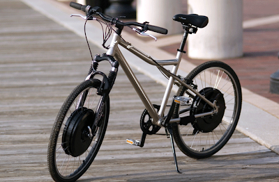

Само "hub motor" еден или два, јас сум за два со контролери на барем 42V или 72V од по барем 1kw (назад би ставил 1.5-2kw напред 750w), со посебна контрола за предното и задното.
Ваков:
