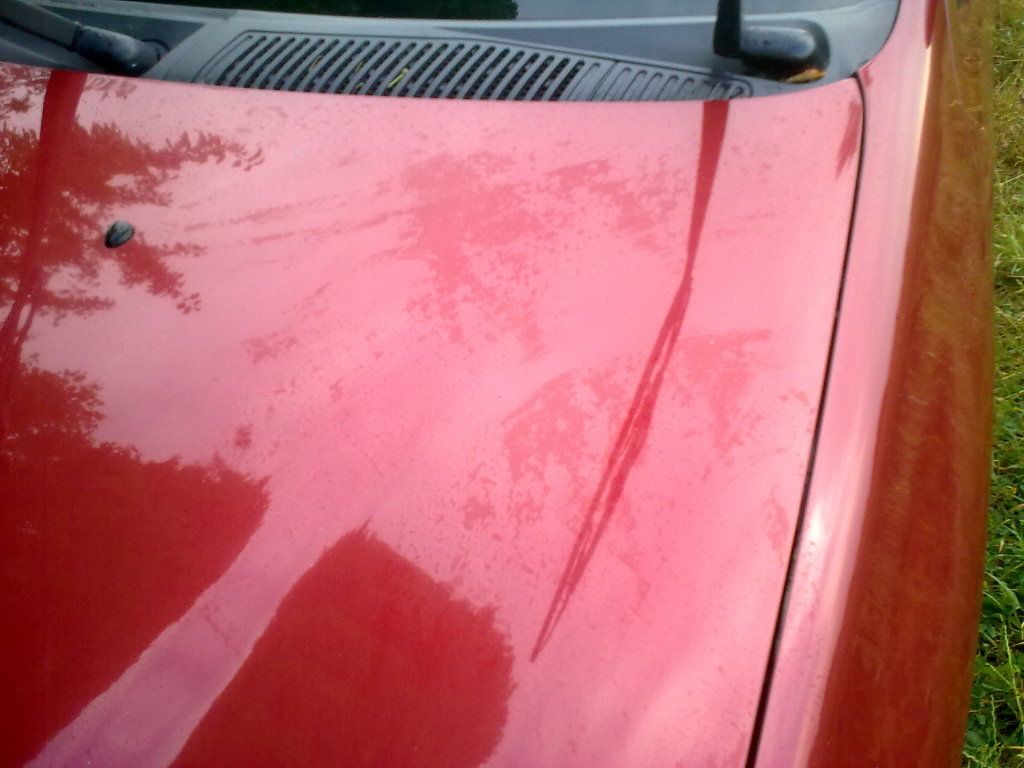

Te-en од што би можело да ми останват траги на некои места од водата, после бришењето со еленска крпа, кои ги снемва по некое време, односно од кога ќе се исушат?
еве слики да видиш како изгледат
Истото се дешава и со пластиките...

imas stavano vosok?
Да имам, сега брзо пред некоја недела.

да не погодувам,ама кажи што восок стави?и ако мислам дека е тоа,ќе добиеш одма повратен одговор,се гледа дека попуштил скоро секаде воскокот
NRG WAX некој... Имав ставено и порано од него, немаше вакви ефекти, дали можеби остаре или незнам што, го имам повеќе од 1 година. Значи решение е подобар восок да си купам или ?
Auto Xtreme wax n polish или Јас мислам дека тоа е полир со микрозабразиви и восок во составот, ,не само восок,тој полир-восок е добар и се користи претежно за полирање и заштита на глисери,јахти и скутери,има високо ниво на UV заштита,дава извонреден sheeting но не и beading,се користи повеќе и за заштита на фиберглас,поликарбонат(пластични фарови), за автомобили,тоа што сега ти се случува е доказ дека восокот попуштил,не знам колку време е на лакот??????тие се даги од восокот,еве уште еден веродостоен доказ зошто е паметно да се восоцираат автомобилите,браво!!!сега треба да го тргнеш тоа што е останато од него на лакот и да нанесеш повторно восок,колку време има поминато од кога го нанесе полир-восокот,ако држи долго време продолжи да го користиш,ако не замени го за некој друг.За да го симнеш останатиот восок ти треба појак шампон за pre wash перење.

« Одговори #628 на: 24 Јуни 2012, 20:49:56 pm »
Па еднаш ја восоцирав пред зимата, па сега пак пред 1 месец и изгледа попуштил како шо велиш ти. Фала за одговорите, сега останва да го отстранам овај восок од колата, и да ја восоцирам повторно, ќе пробам со друг и така овај ми е при крај веќе.
