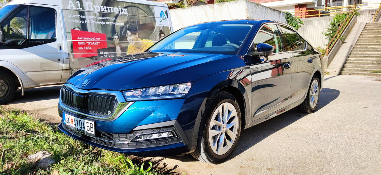

@Carpathian Lord drugar so zdravje da se vozi i mnogu bezgrizni km kolata, e odlicna i si napravil odlicen izbor.Okulu odrzuvanjeto jas go napraviv svoeto sega ostanuva na tebe
OVA SE NEGOVI SLIKI INAKU IMA POVEKE SLIKI KAJ MENE NA STRANATA
Ovaka sredena oktavijava mi izgleda mnogu poprivlecno, kako drugo auto.
