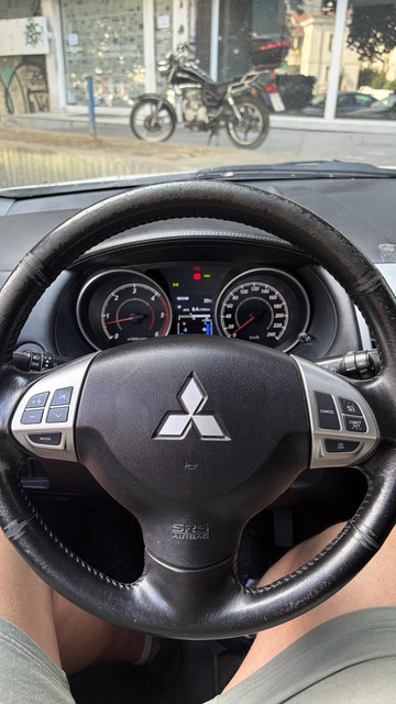

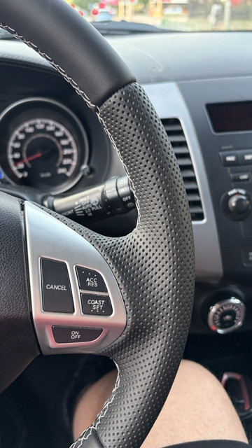

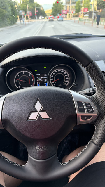

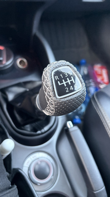

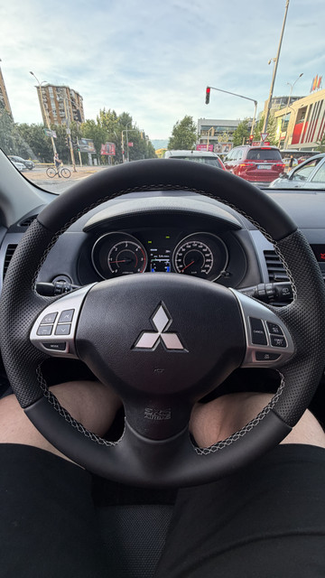

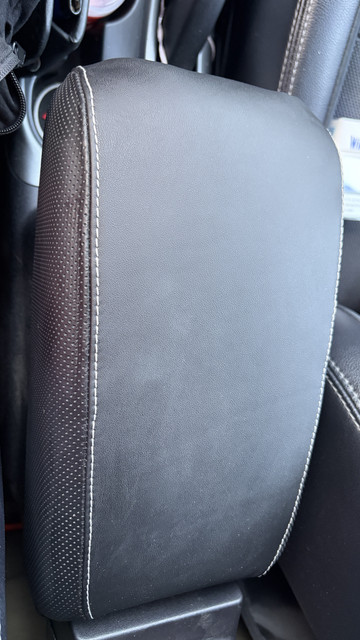

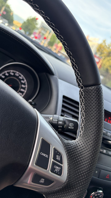

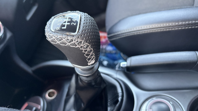

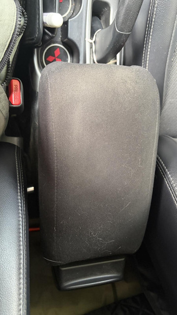

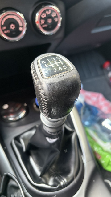

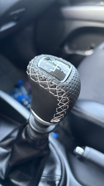

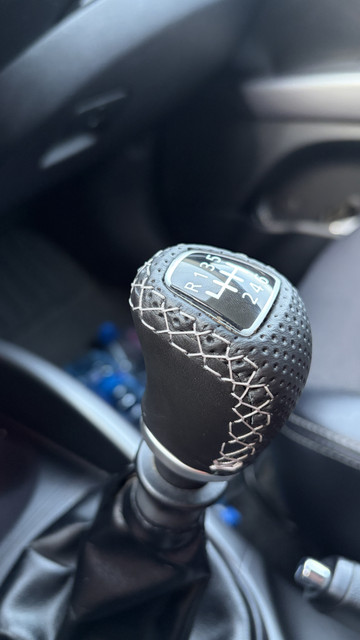

« Одговори #299 на: 13 Јуни 2026, 19:24:04 pm »
Препорака ++++ за Зоранче. Претапациран волан, топче на менувач и наслон за рака на Mitsubishi Outlander. 7500 ден. За сите заедно.
Слики пред и потоа подоле:
