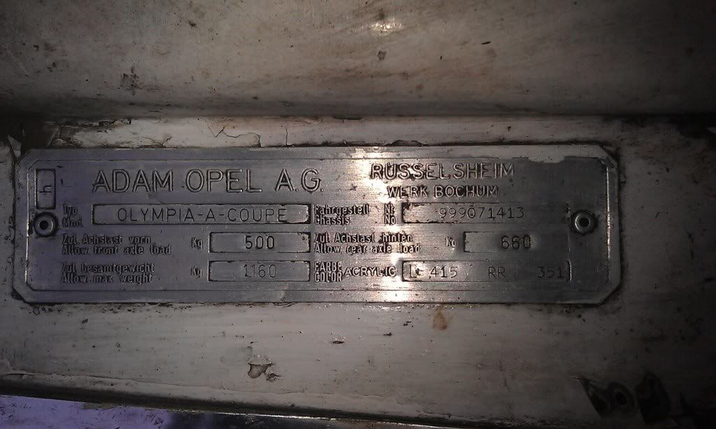

« Одговори #62 на: 17 Февруари 2013, 22:42:13 pm »
еве на моето што пишува :)
  • Пораки: 34580
Одг: Opel Kadett B 1,1L 1967-ма година
« Одговори #63 на: 17 Февруари 2013, 23:10:41 pm »
Руселхаим бе друже, тоа е она правото ;D
« Одговори #64 на: 18 Февруари 2013, 00:15:43 am »
ова им го сликав за сите што викаа дека е кадет :D
  • Пораки: 34580
« Одговори #65 на: 18 Февруари 2013, 00:30:27 am »
Види какво е твоето никаквo испогребано, неисчистено  ;D
