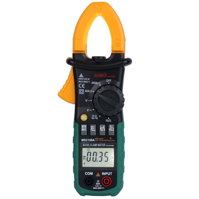

« Одговори #1900 на: 22 Јануари 2018, 15:30:56 pm »
Епа не знаев дека ова е најсигурно :) Мислев ова дека е :) (Фотографијата е скриена. Кликни тука за да ја прикажеш..)
Ќе барам некој да измериме
Нема зошто ова да биде помалку сигурно од ампер клешта ;)
