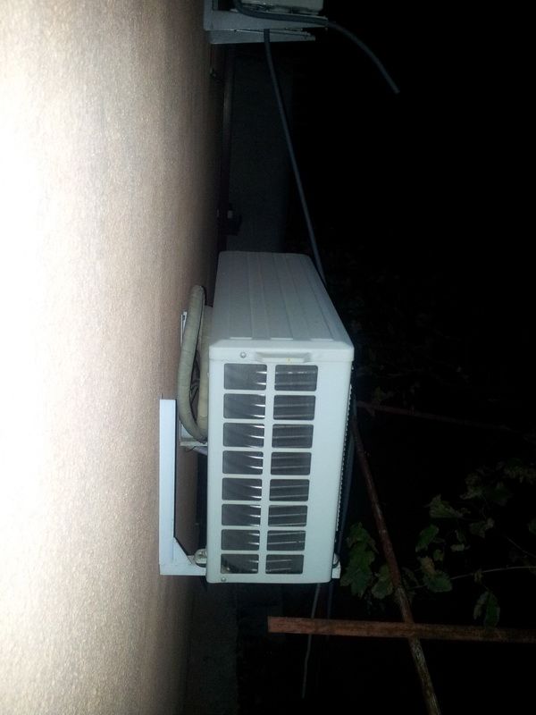

Ај уште едно прашање, дали треба на држачите на климата да се монтират гумени држачи, за да не се пренесуват вибрации на зидот? На двете обични клими што ми се монтирани дома има гумени држачи. Некако од новиот инвертер се слушаат вибрациите во другите соби.
Инвертер климата(без гумени држачи)
Обична клима ( со гумени држачи)

Апсолутно. Незнам со кој памет ја ставиле без гумите, јас ставам на куќиште вентилаторчињата гумички, не па ли за клима.

Сум го клецал, утре му се јавувам има со клоци да го кренам до климата, кај му платив 70 евра за монтажа ... претпоставував дека треба да има...
