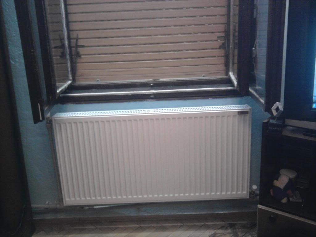

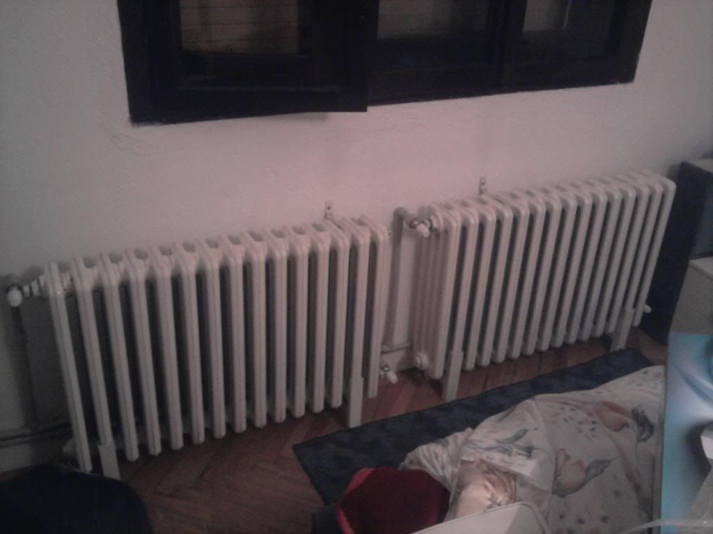

Многу ми се двата за толкава соба. Кој топли појќе/кој е по корисен ми е муабетот, панелен или гусен со исти димензии ? Изгледот е голема предност на панелниот.
Отсутен achtung
  • Пораки: 6552
Одг: Греење, ладење, климатизација и се останато околу тоа
« Одговори #242 на: 06 Декември 2013, 23:13:59 pm »
гусениот

Купен денес панелен 1200x600, одма се осеќа разлика на подобро и побрзо загревање
А стариот се намести во другата соба која е северна и е ептен поладна од другите... набрзина и со веќе купени работи еден до друг излезе
