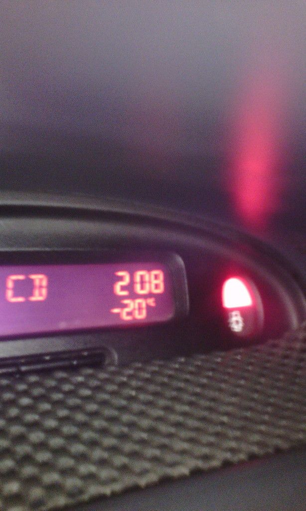

На лошко ноќната мора, паркирана вчера околу 19-20ч, запалена денес отприлика исито време:
