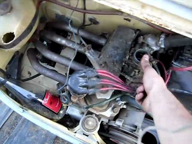

Викендов малце си играв во слободно време, му ја ставив граната и го пробав
не беше палено од ноември
и тука малце да загрее побрзо
мора да се смени палење и свеќици овие не ги бива

само електронско му е мајката све друго е џабе
Ако има фичо може да стави од југо45ка, како друго мотор да има ставено ќе биде
Ќе му се намали потрошувачка, побрзо ќе достигнува работна температура, по жив ќе биде

нема ништо сложено, го вадиш стариот го ставаш новиот разводник
Само ќе има проблем нема да може до крај да се затвори хаубата па ќе треба да се става на носачот на мотор како продолжеток за таму да се затвара. Иначе половно палење (разводник, модил и бомбина) е околу 2,000 денари  е сега ако е на динамо пожелно би било да се смени со алтернатор ради подобра струја
Треба да се провери и карбураторот можда треба да се штелува
Може да се среди 10/15 мин работа е и може да се напиеме некое пивце дур го местиме :D

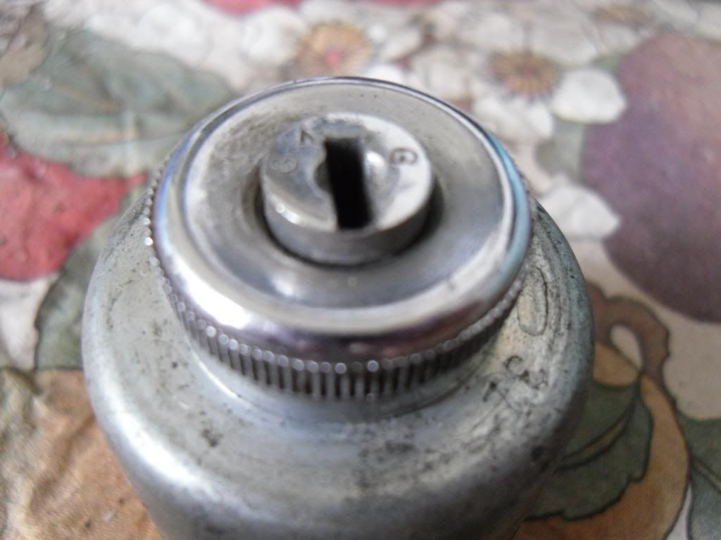

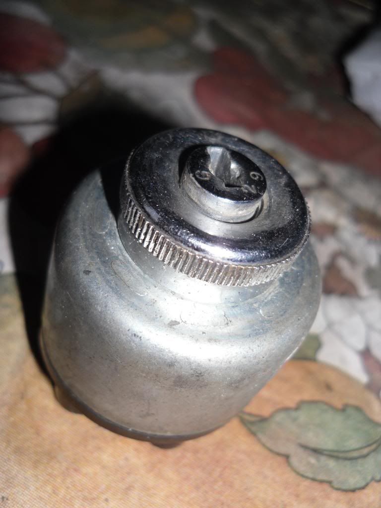

« Одговори #114 на: 25 Април 2013, 14:24:04 pm »

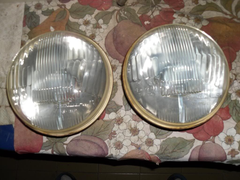

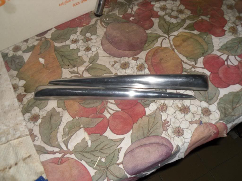

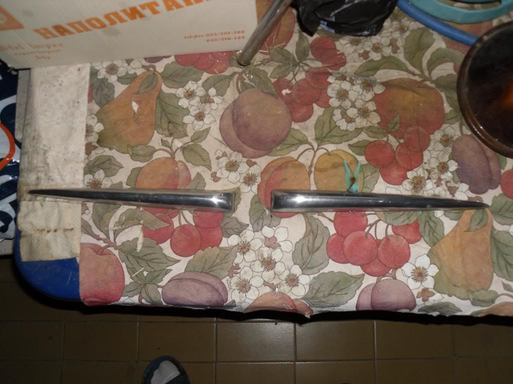

набавени некои ситници
Брковите за на челниот лим
одлично сочувани фарови во случај да не се најдат од малите
каиш во три точки, за сега само еден другиот ќе стигне
брава за палење од стар тип до 69та година
семеринг за водна пумпа. НОВ.
и уште некои ситници

Peconi у гаража да проверам мислам дека имав некој рачки хромирани за прозор x2,мислам дека не беа со разјадени запци,ако ти требаат да ти ги дадам :)
