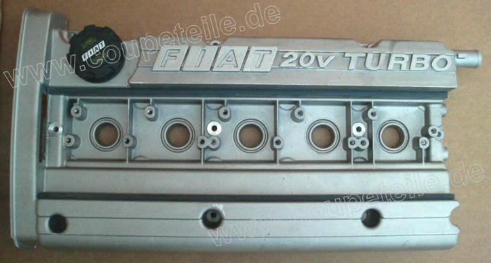

Онак, јас мислам дека не си во право. Овде само блокот е раслоен на 3 дела, Името декла доаѓа од германски Deckel што значи горен дел, покрив. Цилиндрите не се во декла, цилиндрите се во блокот. Тоа е јасно ко` ден! Во Англија е еден и нераздвоен поим „cylinder block".
http://en.wikipedia.org/wiki/Cylinder_block
http://en.wikipedia.org/wiki/Cylinder_head
Edit, да дообјаснам, кога ќе се каже „декла“ се милси на поклопецот на главата, или ventildeckel по германски:
http://www.coupeteile.de/Bilder/Neuteile/Sonstige/Ventildeckel_20VT_silber.jpg
« Последно менување: 31 Август 2012, 08:35:41 am Simo - Carrier166 »

Декла е капак. Имаш вентил декла, имаш декла на мењач, имаш декла на мотор...
пребарај на гугл декла по српски сајтови и види ги сликите. Исто и по хрватски, и по германски sajtovi izvorno pobaraj ventil deckel. ona ти што го посочуваш како декла на сликата е блок за цилиндри (cylinder block). Под него тоа што го покажуваш ти како блок е куќиште на радилица (crank case) составен од два дела, горен и долен. над блокот ти фали глава и декла - поклопец на вентилите.
