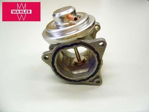

Како може да се провери дали ти работи ЕГР вентилот?
Денес го извадив божем да го очистам, ама не беше којзнае колку загаден, 1mm слој дали имаше, исто и усисната грана па затоа не ја ни извадив. Само ЕГР-от и клапната ги исчистив.
А еве само ние преку 90 000 км имаме поминато и до сега не е чистен.
Нешто слично на овој изгледаше
