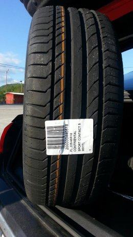

Ако таа со правец на ротација ја демонтирам од лев бандаш и ја ставам на десен, може да го зачува правецот на ротација, а онаа страна која на левиот бандаш била надворешна на десниот ќе биде внатрешна. Тие гуми се directional и немаат ознака "outside":
(Dunlop SP 9000)
Гумите со асиметрична шара може да бидат со надворешна страна, они имаат ознака „outside", но немаат означен правец на ротација, и се асиметрични затоа што точно одредената шара треба да гази по надворешната страна:
(Continental SportContact5)
Постојат гуми кои се дирекционални и асиметрични, тие имаат ознака "outside" i "rotation"
