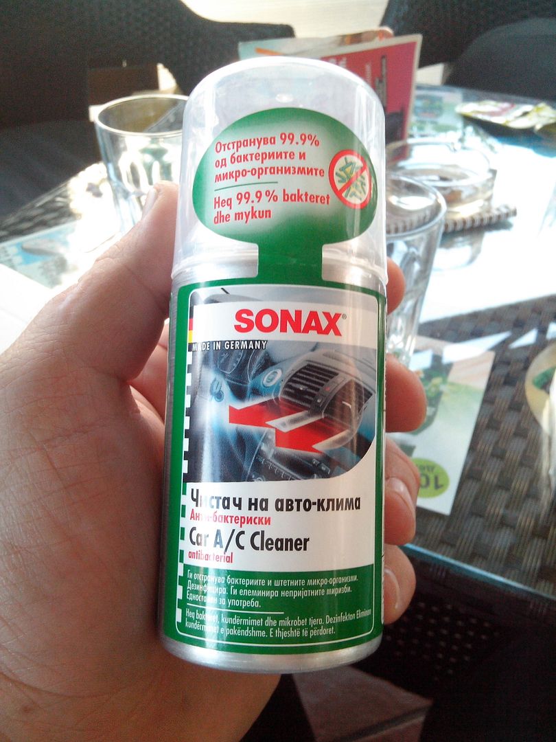

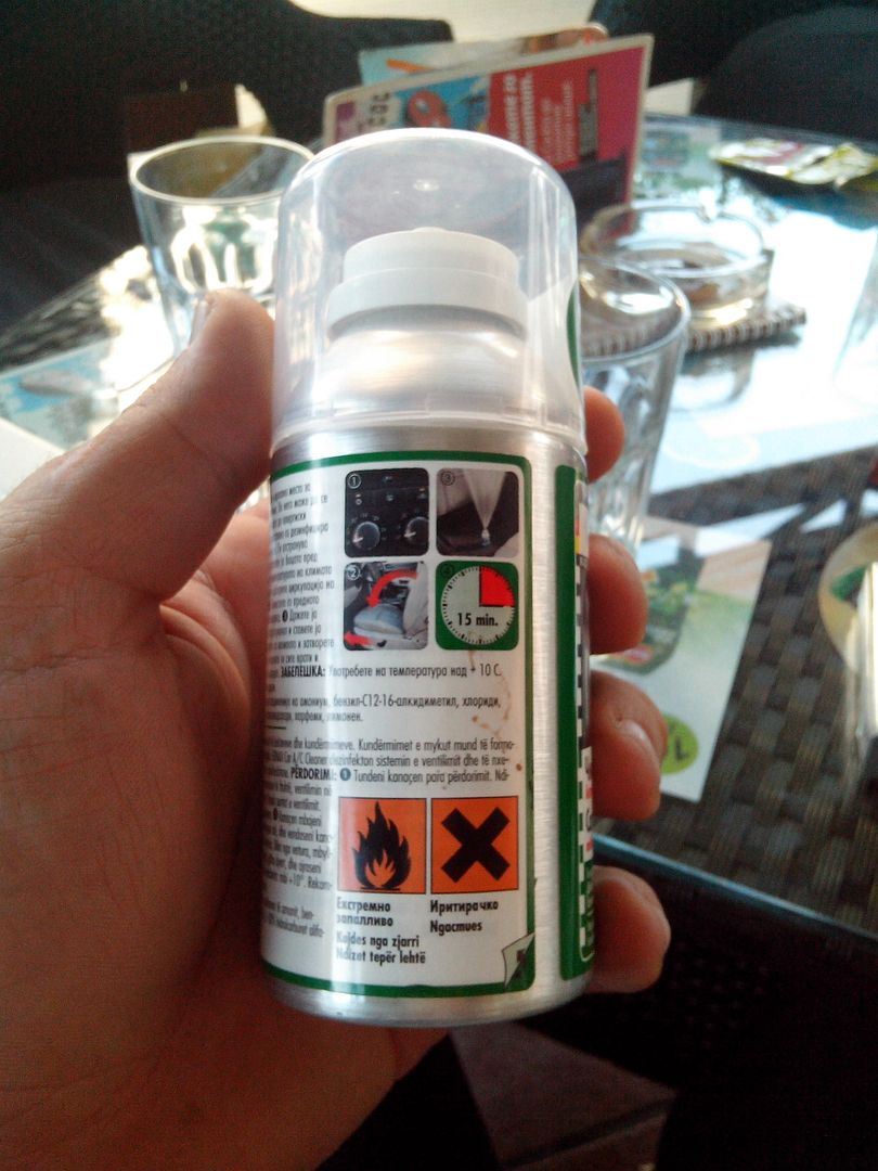

јас денеска пробав со ова:
ја палиш колата, ја пушташ климата на нај ладно и на опција да го врти воздухот одвнатре. пушташ да дува на централниот и горниот отвор. сите прозори затворени, го стискаш потисното елементче на боцава, почнува да прска од него, ја спушташ на под пред седиштето, затвараш врата и оставаш да врти. во упатството вели 15 минути да работи колата. јас ја оставив 20 минути. после тоа, исто така додека работи, ја отвараш колата на сите врати да се излуфтира убаво. вели дека 99% од бактериите ги убива..
првичниот ефект е дека осетив мирис на нешто како освежувач некој што досега не сум го осетил.. како мирис на ново, измешано со пеперминт. ова го направив околу 4 попладне. прееска (околу полноќ) кога седнав у кола сеуште мирисаше многу интензивно... утре ке ги кажам првите ефекти дали ке има мирис на влага-мувла или не. исто така и после 5-7 дена ке пишам... ако е стварно толку “магично“ спрејчево, ке ги фалам  кај стигнам. зашто возам помасивен караван и ДЕФИНИТИВНО има барем за 30-40% повеке волумен на воздух во кабината одколку на обичен седан, како повекето возила што се... значи ако кај мене е ок, тогаш кај повеќето би било ок...
дали и некој друг го користел ова? искуство некое?

Од лукоил го зема? 300 денари?
Другар го користеше ова и е задоволен, ќе земам и јас да го пробам.

не го купив, поклон ми го дадоа.. појма немам од кај е, колку кошта итн итн... до денеска и појма немав дека стварно постои па уште и од сонакс дека го има...  али ако велиш дека таму го има, тогаш ок... убаво е да се има инфото...

Имав земено вакво, после недела дена пак на старо се врати миризбата

кај мене во суштина нема мирис кога работи климата... проблемот беше кога ке ја игасам, па ќе отстои некое време, па влези во кола и тргни (со изгасена клима или смао на вентилација) е тогаш замирисуваше.. не премногу, ама доволно за да ми пречи. пушти ја и одма престанува мирисот... значи, не нешто премногу... нормално, полен филтер мењавам редовно.
Исто и кај мене. Додека работи климата не мириса. Кога ке ја изгасам и ке пуштам само на вентилација мириса. За кое средство се работи зошто неможам да ги видам сликите?

Постои ли некое шо нема да мириса на пепрминти и не знам што а ќе направи дезинфекција, односно ќе неутрализира? Кај мене не мириса уопште ама сакам да се освежи малце и поради бактерии. Што е разликата меѓу овие спрејови и оние средства што се како пена кога ќе прснеш освен што спрејот поубаво распрснува и се распространува.
