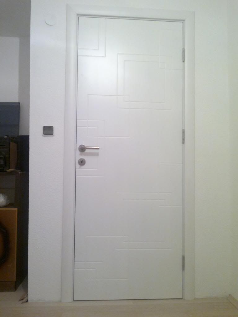

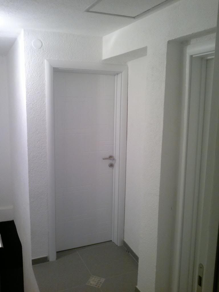

« Одговори #2770 на: 13 Јуни 2014, 22:03:53 pm »
Еве ги вратите комплет средени
