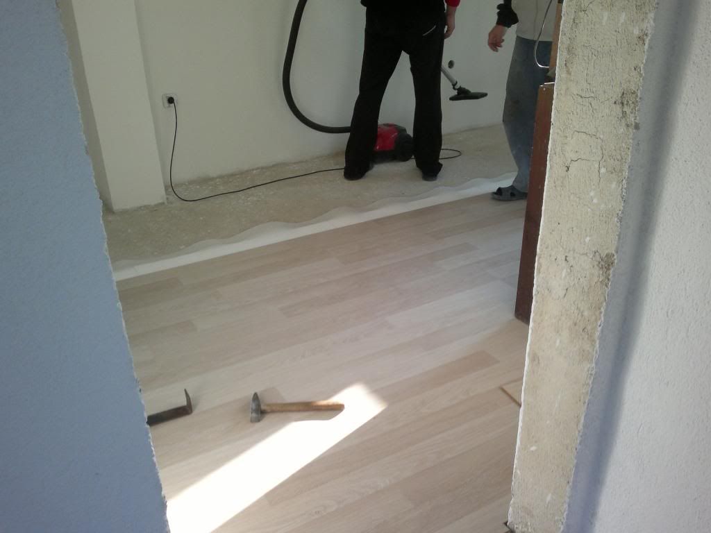

Почнавме со внатрешно средување, таваните се напраени денес се редеше ламинат
