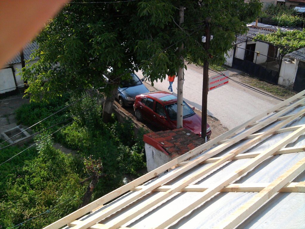

Многу ми се јаки и Телеком, кабловските и Евана... Начекале празен плац па пуштале кабли, бандери... Се се расчисти, уште една на Евана остана на ќошот, не пречи но ќе се обидам да ја тргнам со текот на времето.
Некој да не има искуство со бандери на Евана? 350+ евра да не се плаќало и ако сакаат ќе ја тргнат?
ako dobro se sekavam ako nivna bandera/zica imas na tvoj plac oni treba da platat, treba da se progugla za da se bide siguren ama taka mina vesta na portalive...
Aj просветли ме имам 2 бандери во куќа веќе 40 години како можам да ги средам тие Ивана... или Евана
Ќе поднесеш барање, ќе дојдат на увид и ќе ти кажат колку треба да уплатиш за дислокација.

ke sredis da se desi prirodna katastrofa na banderataa :) ako e drvena polesno moze da ja sdesi...

Јас колку што знам 350 евра се плаќа и тоа ако сакаат и ако има можност да се мрдне - ќе ја мрднат, ако не ќе си стои.

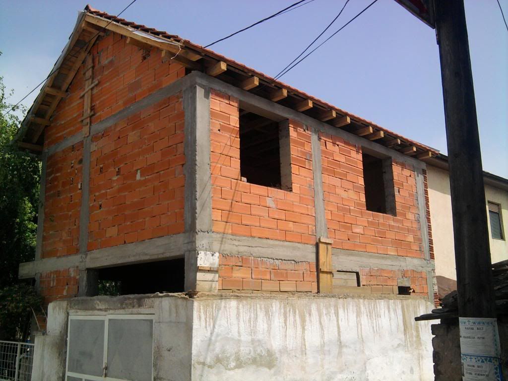

Na slikana drvenava bandera e na evene ? Neli skapuvaat v zemja, (nc nc prirodna katastrofa)... :) .
Ako dobro primetuem na hasCiendava stolbovite se pak samo so 4 zicki 12ki :) , stvarno nema da ti tekne po nekoj 5 godini da krenes uste eden sprat za decata gore :) . Koga veke pravis armirano betonska ploca ke pravis I potkrovje ili ?
Sega e veke docna no na podolgata strana posaglam bi bilo 4 stolba , zada ovoj 1,5 metar nakaj (neizzidaniov del) "terasata" da ne raboti kako konzola so volku malku 12ki. Dokolku ne planiras uste spratovi gore ne ti ni trebalo armiran stolb na "terava" , bi go nosela drvena greda 10x10 !? :-\ ...

пират над прозорите гледам тенок бетон ставате.треба да е поширок,да држи.и бар да е една цигла лево и десно поширок бетонот од прозорот.

Не е таа бандерата која сакам да ја тргнам, друга имам надолу од терасата.
Стои во земја 20 години сигурно, бутур не и е  :-\
Дали некогаш ќе се случи или не втор спрат сега за сега не знам... Многу ми е мака што немам пари да си го направам поткровјето кое содржи две спални и бања, од која едната спална излгува на тераса во-над покривот на долната тераса и гледа назад во дворот  :'(
Е сега, се доставија на четирите + четири армартури 12-ка во предните столбови на терасата до каде ќе се протега плочата и има 8 армартури 12-ка на средниот самец... Во врска со бројот на столбовите, така е предвидено од статичарот...
Сега во припремата на трегерите и плочата ќе се става уште железо таму. Ајде тука некој совет, што, како, колку?
Нема да биде плочата викендов, мислам ќе е во текот на наредната недела.
Благодарам.

armaturata ako e taka pak ok e, za tregeri I ploci ne e problem nemas nekoj rasponi...
za potkrovjeto; na plocata sozidaj si zid od metar i nesto, na nego staj ja krovnata akonstrukcija  ostaj ja taka... kako ke sobiras pari dopravaj si go potkrovjeto potoa... za ova rabota ekstra trosok ti se 200 evra cigla/malter...
