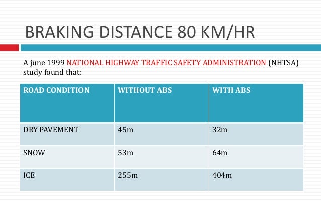

Ова е навистина интересен податок, ако ова е вистина кога најмногу ти треба АБС от тој ќе те издаде ......на мраз при 80 км h од 255 м кочењето без АБС се зголемува на 404 м при иста брзина , на снег и не е толку изразено ама на мраз е премногу разлика ......
Ко прво треба да си луд да возиш 80 на мраз.Ко второ,кај нас мраз нема,за 255м нема ни да зборам камоли за 404м пат со мраз,немаме толкави правци.Ко трето почнавме да плачеме за снег.
Процентуално разликите остануваат без разлика на брзините. Ако на мраз патот е 80% подолг при 80км/ч, ќе биде 80% подолг и при 40км/ч ...
