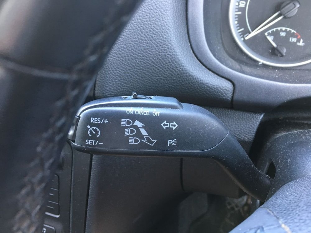

Јас колку што знам не се сетира така темпомат на VAG групација коли.
Тоа чкрапалото на врвот на палката треба да е на он или како и да е, и на постигнатата брзина само кликаш на копчето за нагоре од страна на палката, и ја држи таа брзина.
Сет копчето е ваљда ако прикочиш или притиснеш куплунг и темпоматот се деактивира, да те врати на последната запамтена брзина.

И ја мислев така ама еве како вика мануалот баш го барав:
Пробав и со OFF па ON, и со CANCEL па ON, и со РЕС+ нема реакција никаква.
Ваква е ракетата:

Го ставаш на ON и кога ќе постигнеш брзина задржуваш на + и ја поставува брзината, после со задржување на +/- зголемуваш/намалуваш.

Не, кога ќе го ставиш на ОН и ќе ја постигнеш брзината што ти треба стискаш на СЕТ/- и тоа е тоа. После тоа намалуваш зголемуваш по потреба.
