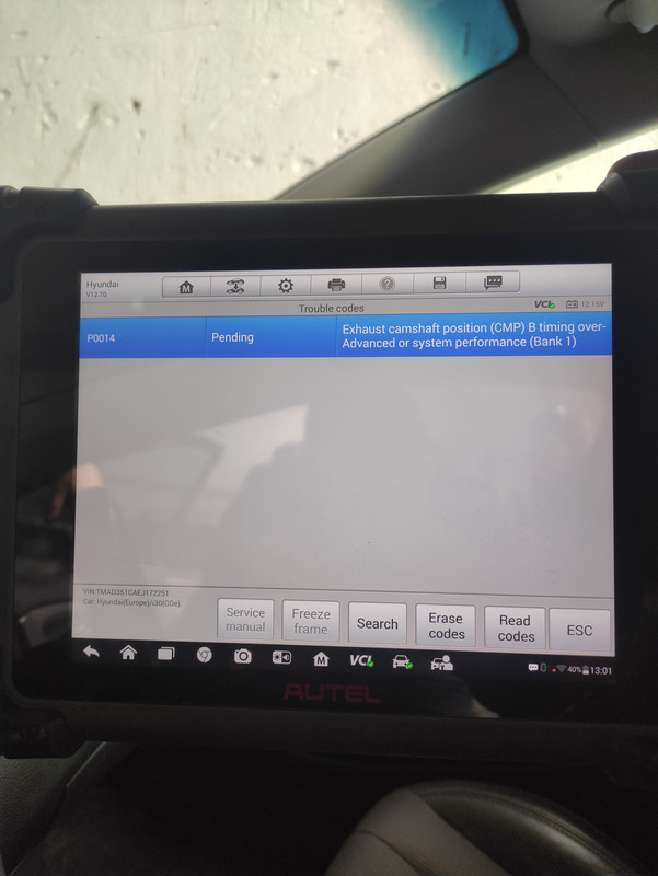

Abe parite vednas ni se vrateni i ni ja ostavia em kolata do 2ri maj da ja vozime i da odlucime dali ke ja zadrzime, ja iznasam na avtopat, poveke od 160km/h ne odi, na ugornica edvaj  110-120, viknavme drugi majstori so dijagnostika, pokaza greska, ke vi ja pratam da ja vidite, izgleda i e menjato lanec na motorot ama ne e montiran kako shto treba, poso demek milimetarski trebalo tocno da bide namesten, toa vlijaelo na palenjeto i na mokjnosta na kolata, a vcera bash i ne sakase da zapali.. a za cadenje, veke ne cadi.. ni predlozija vo honda da odime, kaj sistina, tamu bile starite majstori na hjundai, ama osobata shto treba da ja vozi kolata ne saka da se zamara so majstori, so golemi problematiki.. mnogu se skapi novite koli, ke razmisli mos i za nova, momentalnata shto ja vozi opel astra i e od salon
Eve shto pokaza problem

Ланецот не е наместен како што треба, можно е и да е до ова(Camshaft adjustment valve) кое ретко се случува да не е исправно на КИА и опеловиот мотор Z14XEP(најчесто е до лошо наместено палење, односно ланец), но сумњам најмногу на ланец.

Има скокнато забец на ланчето, не е зезнато при промена. Чест проблем на Kia Cee'd, а знаејќи дека се иста групација, веројатно истото се десило.
Ако ви се ризикува со колава, идете кај продавачот и понудете му сума во реон од 1500-2000 евра помалце, и кажете му дека има прилика да продаде кола таксана за растурање во отпад, и да не ја пропушта.
После тоа идете си на мајстор, нека ја врати едната брегаста што рипнала заб назад, и сменете нов затегач на ланец.
Не верувам дека ќе кошта повеќе од 350 евра.
Ако не ви се ризикува, живи и здрави да сте :)
Da e licno za mene jas bi sa nafatil na ovaa varijanta, osobata shto saka da ja kupi, nema nitu vreme nitu zivci za takvi ekskurzii po majstori.. plus deckoto shto si ja prodava lesno ke ja prodade za istite pari shto se dogovorivme, na nekoj shto ne razbira, ke si zavrtat edno krugce niz stajkovci bidejki ne e registrirana, i na gradska voznja nema da primetat nisto i ke si ja kupat :D
