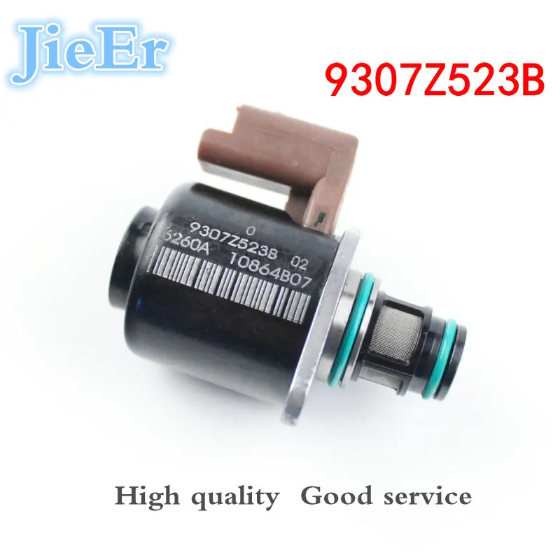

Ако го виде, вакво е тоа делче, регулатор за притисокот на горивото:
Ќе пробам да го извадам викендов.
Го видов и - ако добро ме држи сеќавањето - не ќе да беше вакво. Беше попросто, без вакви некои џиџи-миџи на него.
Ама не ме држи за збор, не го фатив у рука да го анализирам.

Toa e, имаш заборавено можи, или ако е сензор за притисокот на горивото, нема друго колку што знам... (a можи и поразличен е кај тебе)
сензорот е овој:

Доколку е расипан регулаторот за притисок на гориво, нема да ти го даде како проблем на дијагностика. Најверојатно ни како грешка, ни доколку следиш параметри. И во официјален сервис не можеа да потврдат со сигурност дека е до него проблемот. Претпоставуваат дека е до него проблемот во случајов како кај тебе (плус се случува да изгасни колата одма после палење) од претходно искуство.
Прилично скап дел е ако го купуваш на ново, од 6-7к па нагоре.

Јас повеќе би се сомневал во фјул прешр регулаторот.
