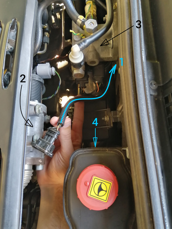

Додека си разгледував под хауба да си спремам алат за вадење и чистење на ЕГР вентилот, забележав дека имам еден конектор кој виси. Не знам како не сум го забележал досега, али излегува (или влегува) во панелот кон ентериерот и се наоѓа баш тука покрај филтерот за гориво. Ако знае некој што функција има, слободно нека ме просветли, бидејќи од страна на електрика се си работи. Сигурен сум дека ги знаете деловиве во сон, ама чисто за подобра ориентација.
1) Конекторот што виси
2) ЕГР вентилот
3) Филтерот за гориво
4) Резервоарот за серво течност

Штом до него одма се наоѓа филтерот за гориво провери да не имаш под него сензор.
Кај мене на фиатот има нешто слично како на сликата:

@Passat3B фала ти, претпоставував дека е од некој сензор, баш поубаво ќе го погледнам кога ќе го растурам егр-от.

« Одговори #33 на: 07 Септември 2020, 17:43:35 pm »
личи на конектор за сензор за вода во филтеротот за нафта...

« Одговори #34 на: 07 Септември 2020, 19:49:35 pm »
И ја ќе речев...

@Simo - Carrier159 ете видиш, учам нови работи секој ден
