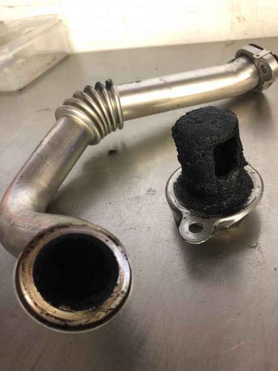

Нешто не ми е јасно, сега гуглав, може некој да ми објасни?
Со црвено e самата клапна.
Со жолто e цевката што оди од ЕГР-от до усисната грана.
Со сино е местото каде што ЕГР-от влегува во усисната грана и има ваков "насочувач" што исто се запушува и треба да се исчисти и тој:
Насочувачот, заедно со цевката (од ЕГР кон усисна грана)

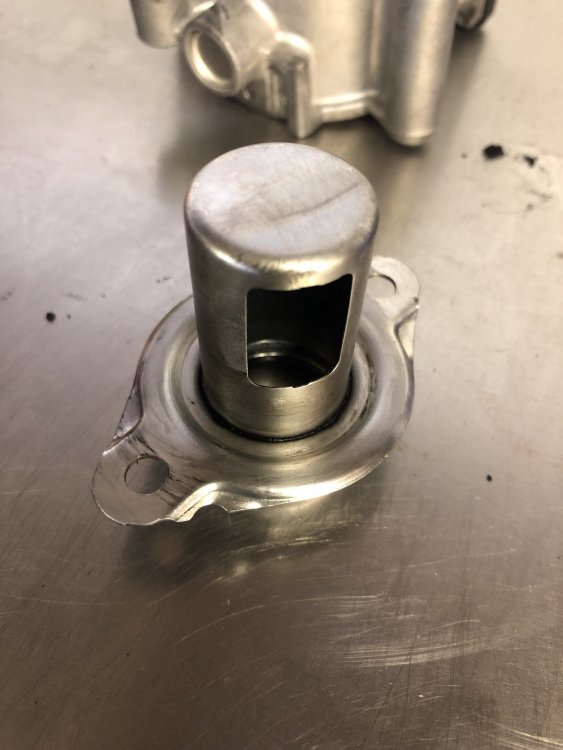

Исчистен "насочувач" (не знам друг назив за ова?)
Имено, насочувачот од ЕГР-от треба да покажува и да е отворен кон усисната грана, а не кон клапната.
Треба да се направи мало заоблување, симетрично на фабричкото за да се постави обратно (правилно) и да стои на место:
Цитат
It has to be rotated. It has been manufactured backwards.
You grind a notch on the opposite side like i mentioned in the video so it will fit facing towards the manifold. You won't then require to keep cleaning it.
Не ми е јасно дали кај мене е направен тој mod од фабрика. Чим се запушува, веројатно не е!
Не знам дали објаснив убаво што ми е дилемата, се што зборев е дискутирано на линковите подолу:
https://www.briskoda.net/forums/topic/468979-v157-egr-nozzle-mod-to-reduce-clagged-valve-official-factory-mod/
« Последно менување: 07 Април 2022, 15:32:08 pm balanar »

Одг: Seat Leon 2.0 TDI 138HP (2010)
« Одговори #844 на: 08 Април 2022, 09:11:05 am »
Убаво објасни.
Отвори и види како е направено.
Имаш убави туторијали.
Направи го ова, лесно е изводливо.
Иначе многу глупав дизајн од страна на VW.

« Одговори #845 на: 08 Април 2022, 10:27:34 am »
Ќе настојувам да бидам кај мајсторот кога ќе го вадат тоа делче, баш да видам каде е завртен отворот.
Aко е накај клапната, на основата ќе треба да се истружи мало полукругче (за да влезе во жлебот) и да се стави обратно.
