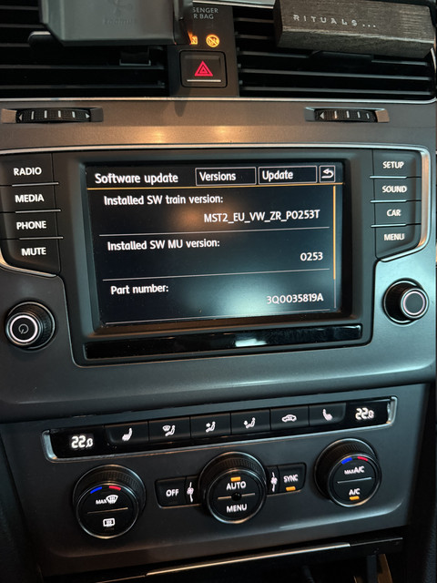

« Одговори #32 на: 26 Август 2026, 14:58:01 pm »
По долго истражување и читање/учење за медиа уредот во колата успеав да го отклучам Android Auto и Carplay на уред што воопшто не порджува такво нешто.
Head unit 3Q0035819b Delphi
Постапката е следна:
- Менување на одредени кодирања преку VCDS (кабел од али со кракнат софтвер)
- Crossflash на firmware од друг уред, фабрички STD2 инсталирана STD2Plus верзија со модифицирање систамски фајлови (metainfo2).
- Пач на софтверот со скрипта (Congo&Duke patch)
- Активација преку VCDS на AA и Carplay и можност за повикување на Gemini преку копчето на волан за Voice.
тестиран до сега на неколку релации од над 1 час без крашови и багови :)
Кажи подетално што како треба да направам и набавам? Мислам дека е истиот мултимедиа зошто доле лево имам мјут копче наместо voice и после контактирање на многу фирми ми рекоа нема шанси карплеј/андроид ауто зошто треба да се менува и хардверот што е кај совозачката фиока каде што се ставаат цдиња.

« Одговори #34 на: 26 Август 2026, 15:34:18 pm »
@vlatko.klp Провери која верзија ти е уредот со држење на Мени копчето 5 секунди, ќе ти излезат неколку полиња ќе најдеш која е твојата единица.

« Одговори #35 на: 26 Август 2026, 19:03:59 pm »
@Vixa изволте
Отсутен Vixa
  • Пораки: 95
Одг: Passat Variant B8 1.4TSI 150HP ACT
« Одговори #36 на: 26 Август 2026, 21:49:29 pm »
Баш ми е жал , за овој уред нема комбинација со која може да де отклучи AndroidAuto. Нов уред е решението, можеш да најдеш по плацовите за 150-200 еур + поголем екран стаклен 8 инч 100еур.
