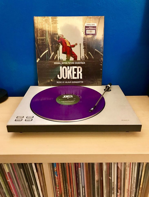

Излегла..
Се надевав на дупла плоча.
Едната со оригиналната филмска музика, другата со збирката на песни од Синатра, Г.Глитер и сл..
