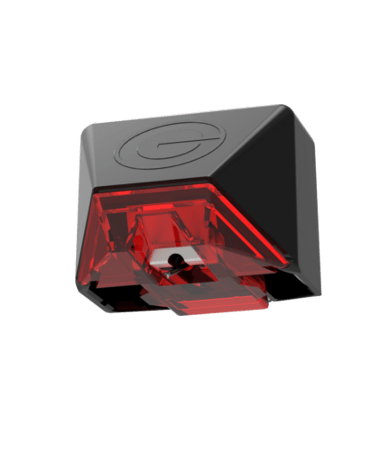

Но, гледам дека и двајцава на јутуб кои ги водат винил каналиве имаат Audiotechnica LP 120, кој со надградба на Goldring Е-1 глава би коштал солени 25.000 ден.
Воедно истата глава може да се монтира и на првиот American DJ грамофон кој го постирав.

Оттука, од трите (четирите) постирани најфлексибилен би бил првиот модел, не поради кривината на рачката, туку поради фактот што користи стандарден headshell каде може да се монтираат најразлични кертриџи. Со другите два модели, есенцијално си ограничен на заменска игла која е предвидена за тие конкретни рачки/грамофони.

Што се однесува на кертриџот, за почеток, Shure M95ED е сосема во ред. Ако е во работна состојба, нема што да менуваш.
