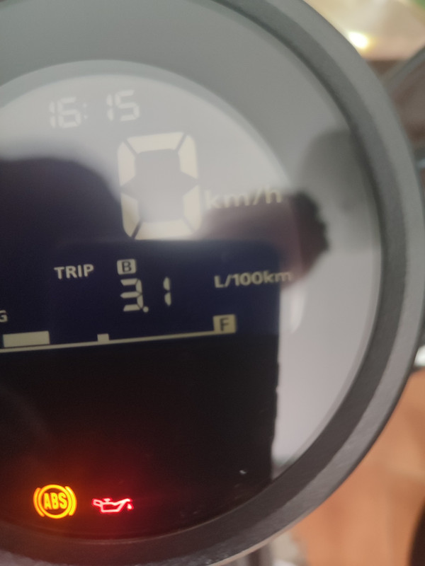

« Одговори #3885 на: 21 Август 2026, 21:37:00 pm »
Градска, летна...
Зимно време на минус температури знае да покаже и 3.3, како и на отворено надвор од Скопје.
модел?
Типувам Хонда ребел :)

« Одговори #3897 на: 24 Август 2026, 10:22:50 am »
Градска, летна...
модел?
2023 Хонда Ребел 500.
