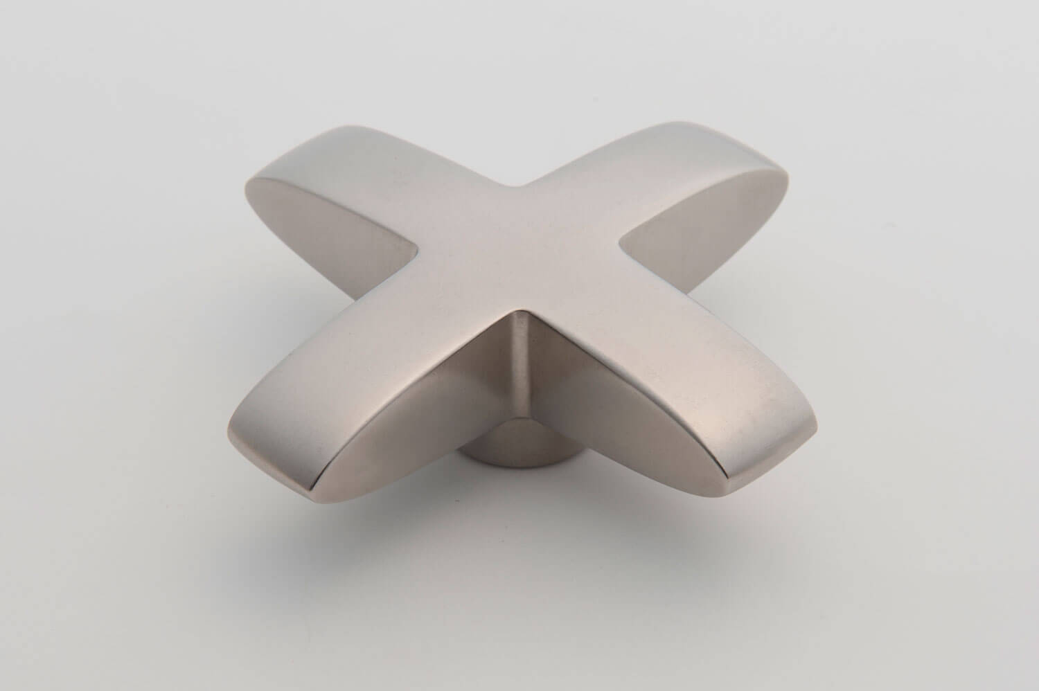

Супер, праќај, ќе барам. Оваков финиш ми треба:

тој финиш ти е цинкување, но цинкот како цинк со тек на време потемнува и знае да фати површинска оксидација, цинкувањето е многу ефтино  не би коштало повеке од 100 ден да се исцинкува капаче како твоето погоре.
Хромирањето е друга постапка процес
1.дехромирање
2.измазнување и полирање
4. процес на хемиско чистење
5.побакрување
6.повторно хемиско чистење
7.покривање со никел
8.финишно поминување со хром
Кај хромирањето многу е битна чистотата и да нема корозија.....
Многу пати имам носено на хромирање низ Скопје некој пат со нивно чистење пред процес хромирање некој пат со мое чистење, подобро се покажале работите кој сам сум ги чистел пред хромирање, некогаш некој работи ќе излегле перфект додека следен пат на истото место исти работи ќе излезат во полоша состојба.....
Некогаш самиот хром е почист и поубав додека некогаш е за нигде реално немаме професионалци за хромирање бар сега за сега.
Нај задоволен бев од Металски завод пред 6 години работи што ми хромирааа се во одлична состојба како денес правени но повеке не работат со хромирање .....
1.дехромирање
5.побакрување
Се сложувам со сето тоа. Целиот овој процес се изведува и во Брако во Велес, каде веќе имам прилично задоволителни резултати.
Она што не ми се допаѓа е следното:
1. Финишот ми е премногу сјаен за мои потреби - затоа би сакал да запрат на чекорот #7 од погоре, со што ќе се добие матиран финиш.
2. Експертизата им е за големи делови - немаат галантерија за ситни делови, односно немаат време/интерес да се фокусираат на такво нешто.
3. Крајно, хромирањето на навои не им е баш експертиза:
Затоа барав добри финишери со искуство со мали делови. Особено некој кој ќе се нафати со никлирање на бронза, да речеме - што во Брако не сакаат да го пробаат.
