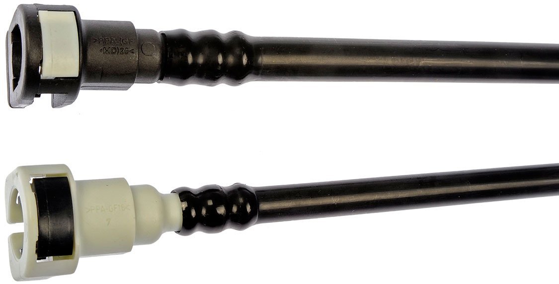

Дали знае некој во Скопје-во кој ги сервисира или менува конекторите на оние црева со брзи спојки што се користат во системот за довод на гориво познати како Dorman.
конкретно за вакви спојки :
фала унапред о.О
@Mihail дали најде нешто/некој кај нас за спојкиве?
@Simo - Carrier159, ne za zal, samo online alat/kitovi za promena nad 150$ ... ako uspees nesto da najdes spodeli ...
