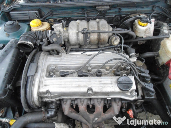

Овде под штрафовите на капакот има едни како гумички што држат уљето да не излага по навојот.
Од старост се направија пластика и се скршија. Некој да земал од негде да знае? Веројатно и од други коли ќе одговараат
Ако се вакви ги имаш во бисмоторс на лагер.
Кај нив ја носам цело време на мајстор. Ми рекоа дека немаат долго време а и нема да добијат :(
