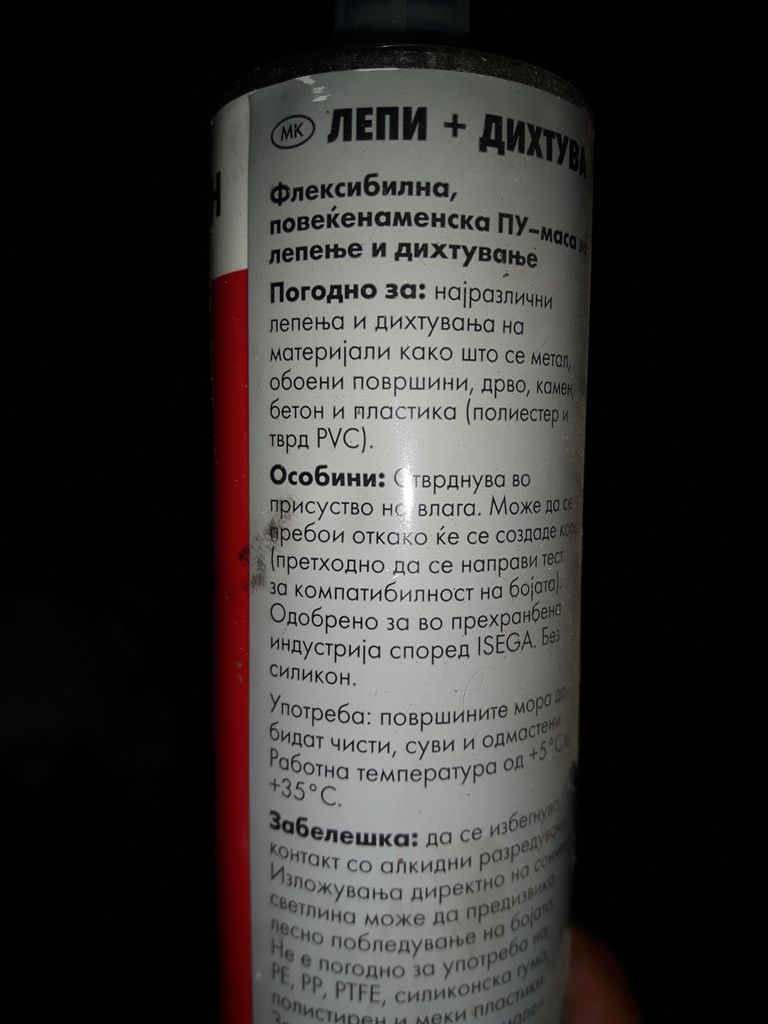

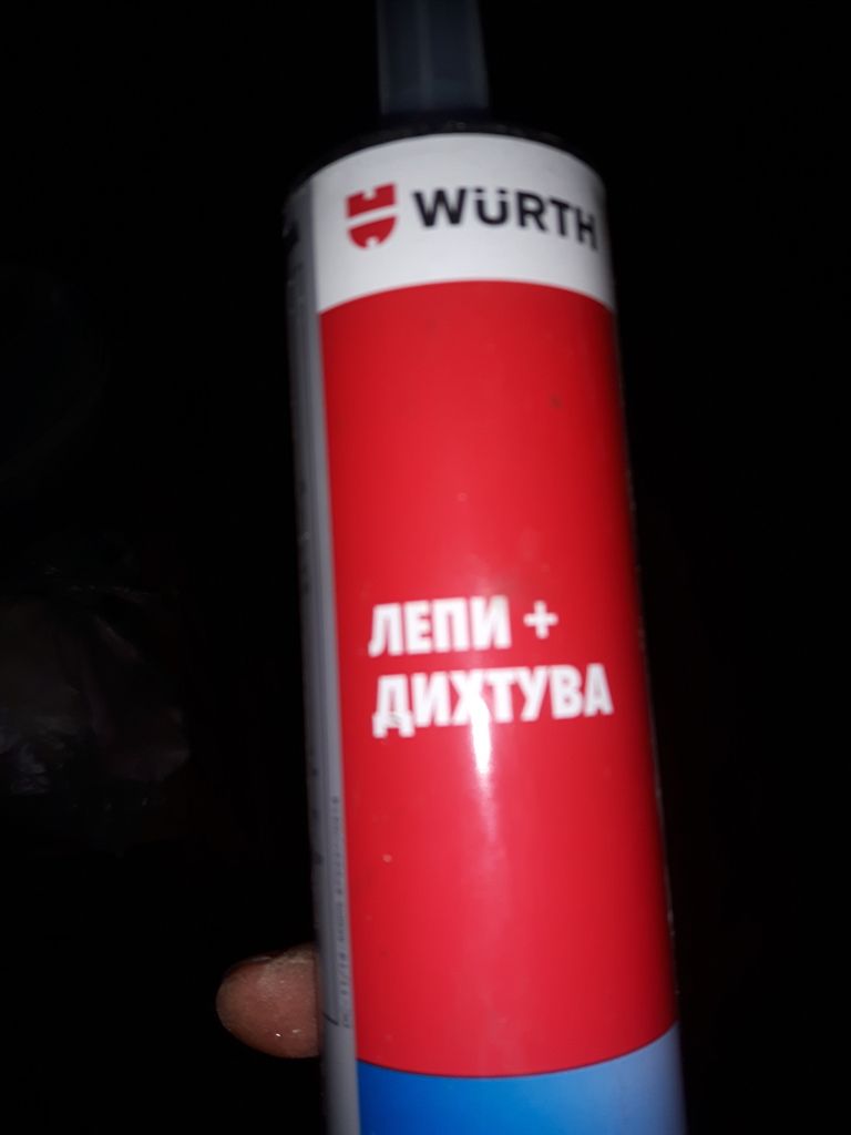

Отсутен ARMEX
  • Пораки: 3605
Одг: Прашања и одговори.
« Одговори #5174 на: 12 Септември 2017, 22:43:33 pm »
@skorpion си пробал со овој? Имам еден од ибицата да пробам да го наполнам, а баш ваков ми налета пред недела дена.
