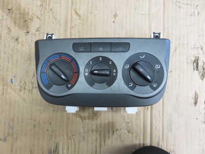

Ајде помош ве молам како треба да се среди копчето за воздух да се допре да не влегува од надвор(трето копче) при притискање свети, ама не се допира воздухот пак влегува од надвор.. како се средува на компјутер или механички нешто ?
  • Пораки: 45343
Одг: Прашања и одговори.
« Одговори #4118 на: 03 Март 2017, 20:37:17 pm »
Веројатно моторчето на клапната рикнало...

« Одговори #4119 на: 04 Март 2017, 09:29:19 am »
Најдобро Автоелетричар да види ;)
