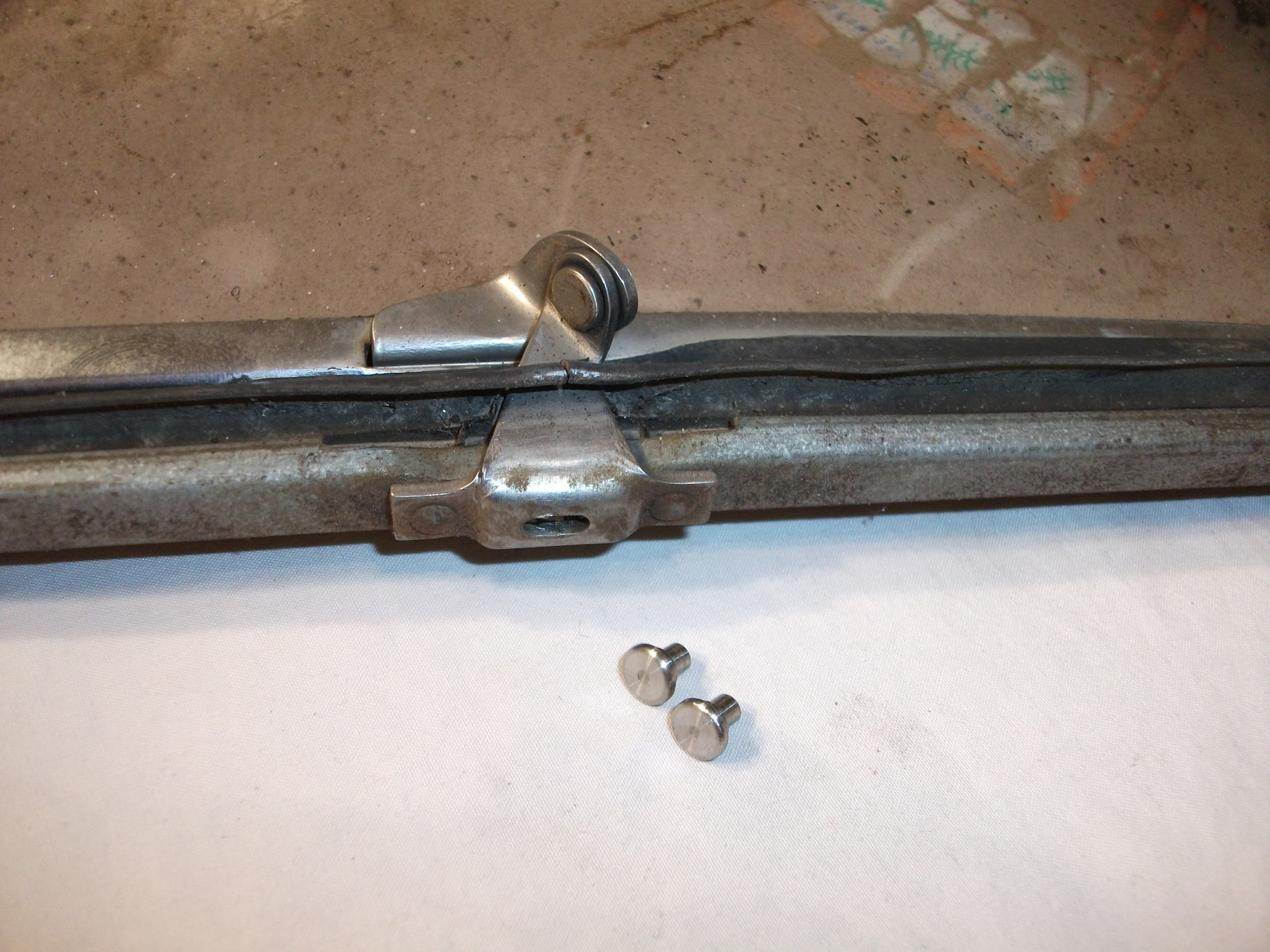

Каде кај нас може да се најдат вакви?

« Одговори #295 на: 28 Мај 2015, 12:08:26 pm »
земи го оригиналното и трк кај било кој дреар.. ке ти го направи одма... што се вика за 15-20 минути ако е слободен во моментот...

« Одговори #296 на: 28 Мај 2015, 12:55:40 pm »
Немам оригинално. Односно имам веќе искористено, а тоа треба да се буши за да излезе па после не знам како од избушено и веќе употребено некој ќе ми направи.

« Одговори #297 на: 28 Мај 2015, 13:04:45 pm »
па ако идеш комплет со се делот на дреар он ке го извади и направи ново... ваљда... претпоставувам од количето ти е ова? гледам дека веке ти е изваден целиот склоп.. тури во гепек и иди до кај некој дреар... верувам дека ке завршиш работа...

« Одговори #298 на: 28 Мај 2015, 13:10:39 pm »
Сликите се од нет, али можам да отидам кај дреар со делот па он ако може да смисли супер ;D
Фала онак :)
