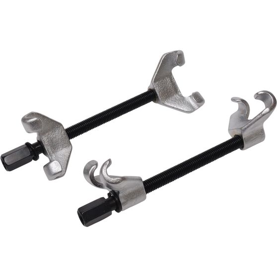

Да не знаете каде можам да најдам алат за менување спирали низ Скопјево? Не ваков профи како на видеово, туку како на сликава
  www.malservis.mk - сѐ за твојот автомобил!
Отсутен Dule_
  • Пораки: 3080
Одг: Прашања и одговори.
« Одговори #10825 на: 30 Јануари 2022, 11:59:14 am »
Сигурен сум дека и во аутолидер ќе ги најдеш поефтини.
http://www.premiumtools.com.mk/racen-alat/avtomehanicharski-alat/stegachi-za-pruzhini
